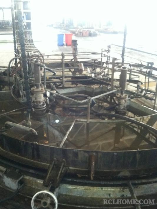

发表于 2013-11-25 20:10:43 | 显示全部楼层
炉盖漏水.jpg 炉盖水冷系统漏水了
