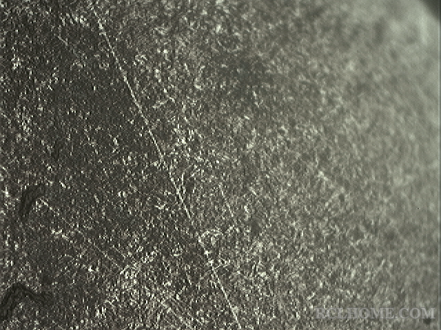

看看这是什么裂纹

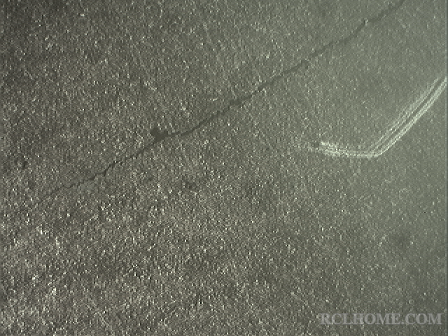

大家看看第一张图片裂纹没有到边!
发表于 2013-11-23 23:34:35 | 显示全部楼层
非热处理淬火裂纹。

图片不太清楚、工艺也不详,失效分析不能单纯看几张金相图片的。

中频感应淬火产品!42crmo,硬化层深度5-7这件产品硬化层6.3,裂纹没有开裂到最边缘,看第一张图片就可以看到,先是400x,后是100x的

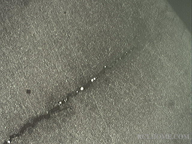

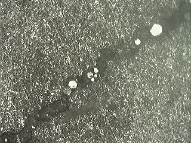

发表于 2013-11-24 19:11:20 | 显示全部楼层
好像裂纹里面有夹杂物,不知道是制样时抛光粉还是原来钢中的夹杂。

发表于 2013-11-24 20:36:40 | 显示全部楼层
工件的形状怎样,中频工艺是什么

发表于 2013-11-25 14:34:47 | 显示全部楼层
目测不像淬火开裂....

 楼主| 发表于 2013-11-25 14:55:30 | 显示全部楼层
新手上路陈 发表于 2013-11-25 14:34
目测不像淬火开裂....
说说您的看法!

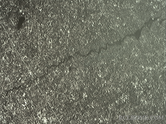

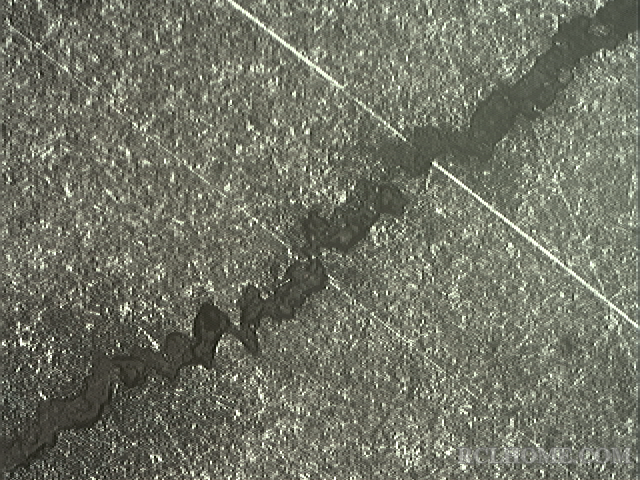

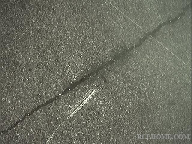

发表于 2013-12-9 14:47:27 | 显示全部楼层
淬火裂纹。裂纹里是制样的脏东西,白色球状为抛光粉。
话说这个样做的真不怎么样,哈哈。
裂纹两侧吻合度非常高,由粗到细,很符合淬火裂纹特征。

发表于 2013-12-12 21:23:28 | 显示全部楼层
有没有零件的照片
