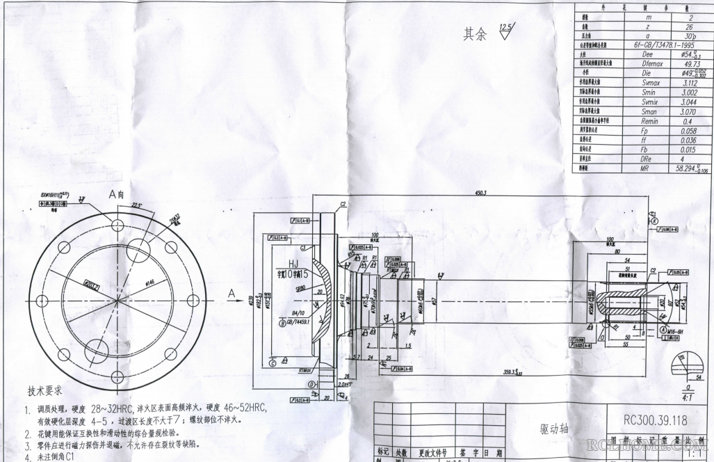

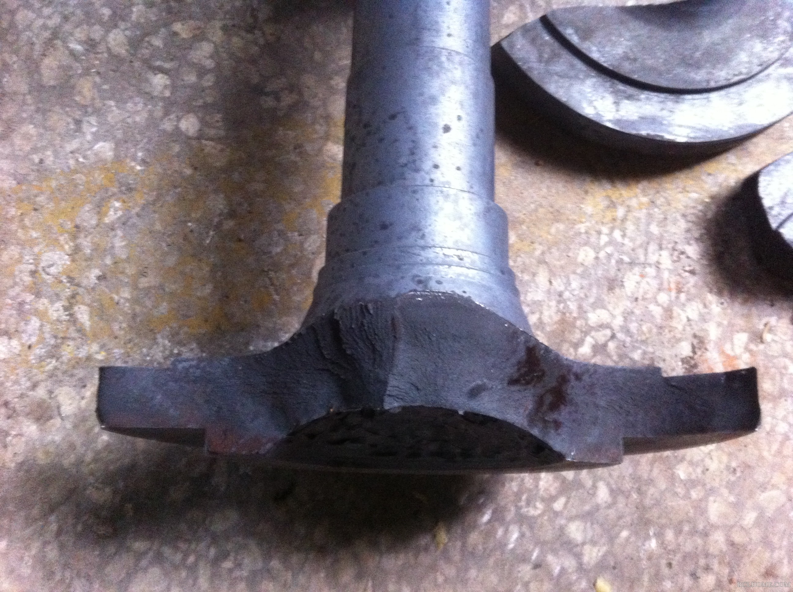

      如题:轴的成品图   材料40Cr,井式炉加热860°C淬PAG水溶液,产品是批量产品,仅在一炉中发现7件开裂
 楼主| 发表于 2013-11-21 11:59:34 | 显示全部楼层
       调质回火后发现开裂

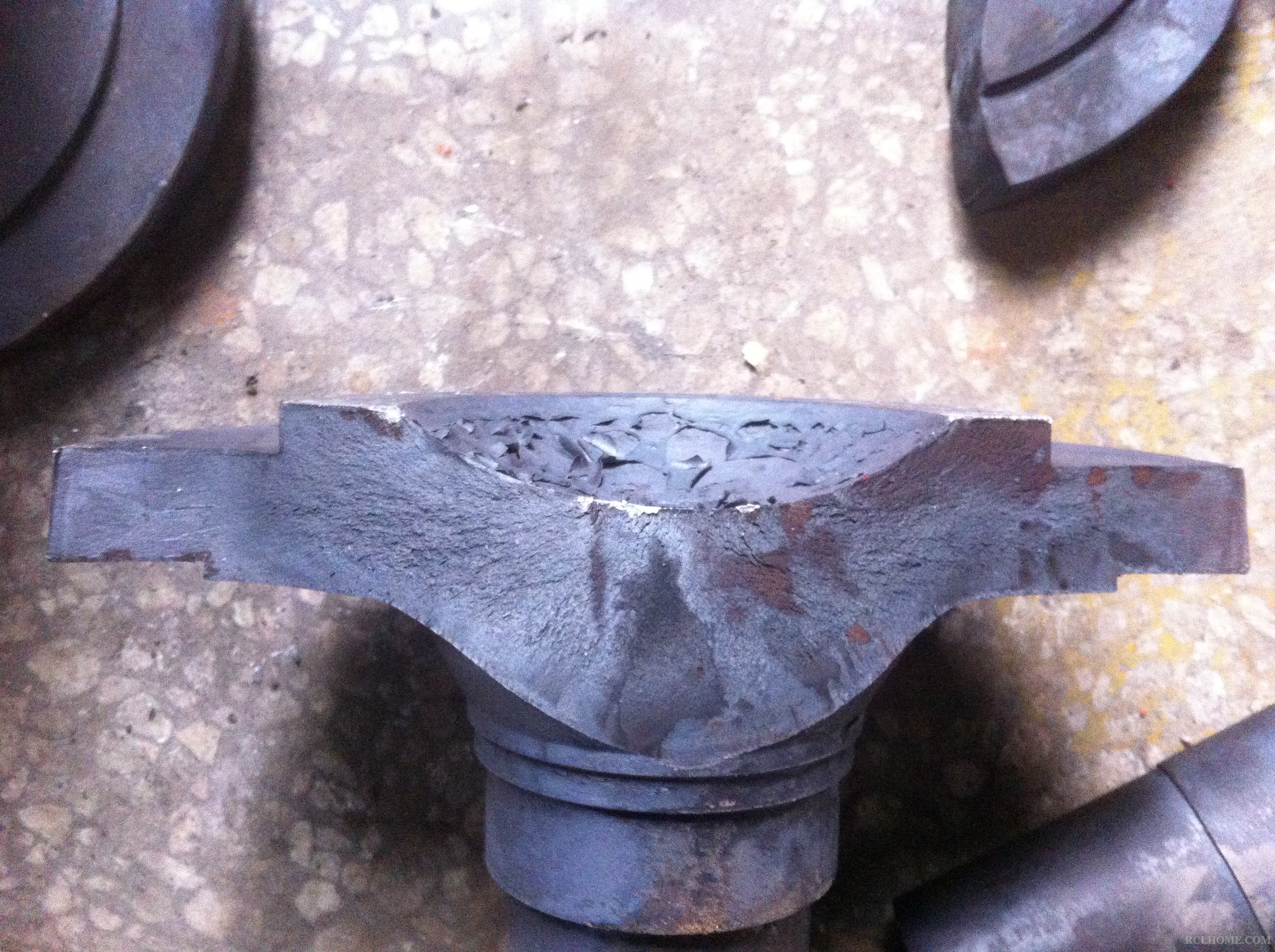

发表于 2013-11-21 12:00:57 | 显示全部楼层
开裂在什么部位?
 楼主| 发表于 2013-11-21 12:02:01 | 显示全部楼层
轴颈至法兰盘根部

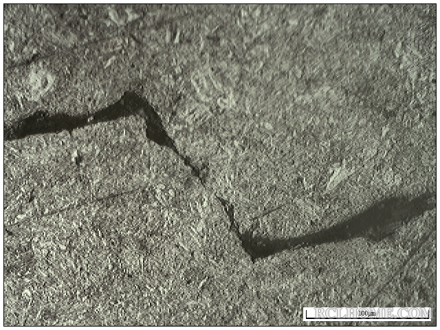

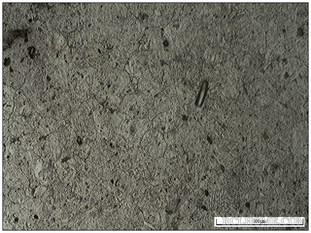

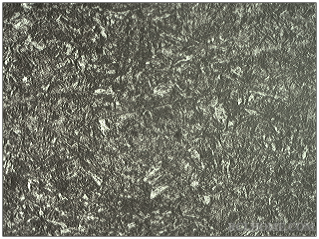

 楼主| 发表于 2013-11-21 12:03:26 | 显示全部楼层
        金相组织分析

发表于 2013-11-21 12:03:55 | 显示全部楼层
法兰盘是焊接上去的吗?
 楼主| 发表于 2013-11-21 12:45:25 | 显示全部楼层
以前以后 发表于 2013-11-21 12:03
法兰盘是焊接上去的吗?
        非也,法兰盘和轴杆是一体的,是锻件

发表于 2013-11-21 13:54:49 | 显示全部楼层
我们以前做类似的产品开裂也在此处,一般开裂原因两种此处流线不好或有缺陷,第二个是淬火开裂。第一种可能性大一些,把此产品对半割开做一个流线分析就能看出锻造缺陷了。
所以因为 + 10
签到天数: 1092 天
7209
30080
发表于 2013-11-21 14:26:35 | 显示全部楼层
毛毛的 发表于 2013-11-21 13:54
我们以前做类似的产品开裂也在此处,一般开裂原因两种此处流线不好或有缺陷,第二个是淬火开裂。第一种可能 ...
也出过类似问题!都按锻造折叠缺陷处理给锻造厂家了!这种轴由于锻造比大,锻造时此处极易形成缺陷!建议降低淬火温度!

发表于 2013-11-21 15:20:31 | 显示全部楼层
我乱说几句。
1.PAG浓度有问题,现在还刚出开裂,后面还会有,越来越多。要上调浓度,2%,检测冷却特性,主要是低温速度,300°时不要超过70°/S。最大冷却速度看看是多少。此种情况与PAG使用时间长了有关系,要再添加新的PAG后调配浓度。
2.淬火温度可以再下调点,保温到时后再降点温度出炉淬火。
3.锻造流线有无问题。
所以因为 + 5 鼓励!
签到天数: 5 天
1134
4350
4350

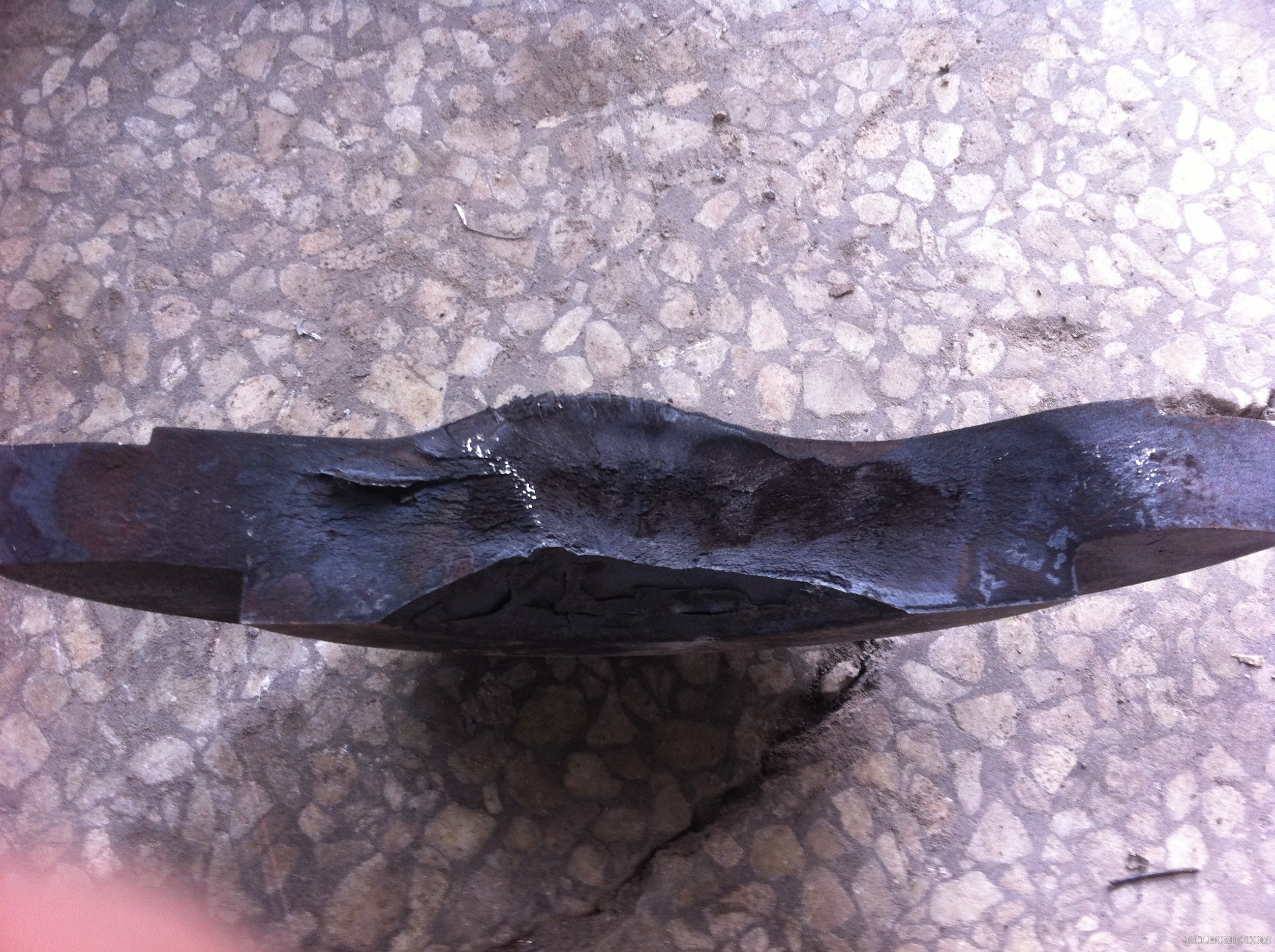

发表于 2013-11-21 16:28:28 | 显示全部楼层
   1. 根据产品是批量产品,仅在一炉中发现7件开裂。因此,可确定该案属于个案。如果不是工艺参数调整后(或违章操作)出现的,应当排除工艺参数问题,不应轻易改变工艺参数。
  2. 如果确实属于个案,上面提供的裂纹照片来看,应当是存在冶金缺陷(包括钢锭冒口切除太少,留有夹渣;棒料轧制后切头太少,留有折叠;毛坯锻造不当造成的缺陷等)。
  3. 从照片上看锻造流线不是主要问题,夹渣明显存在,究竟是钢锭残留的还是轧制残留的不易判断。建议判为不属于热处理问题。
  4. 对个案的挽救办法。建议与客户协商处理——明确新的验收标准和挽救后的废品责任等。热处理只对其前序(包括原材料)质量完全合格的前提下负责。

发表于 2013-11-21 19:31:59 | 显示全部楼层
熊庆波 发表于 2013-11-21 15:20
我乱说几句。
1.PAG浓度有问题,现在还刚出开裂,后面还会有,越来越多。要上调浓度,2%,检测冷却特性,主 ...
熊工这类产品做得多,我认同你的观点,如不及时调整工艺参数,裂纹比例会越来越多。
另一个要注意的地方是:淬火温度要适当下调。
开裂实际上的主要原因还在于:1.锻件未经过正火处理(国内很多企业都在偷工减料)。
                            2.加热规范问题。
                            3。对介质浓度、介质使用温度及对冷却均匀性的掌控。
           其中任何一个环节的改善都有助于减少开裂倾向。
个人观点。

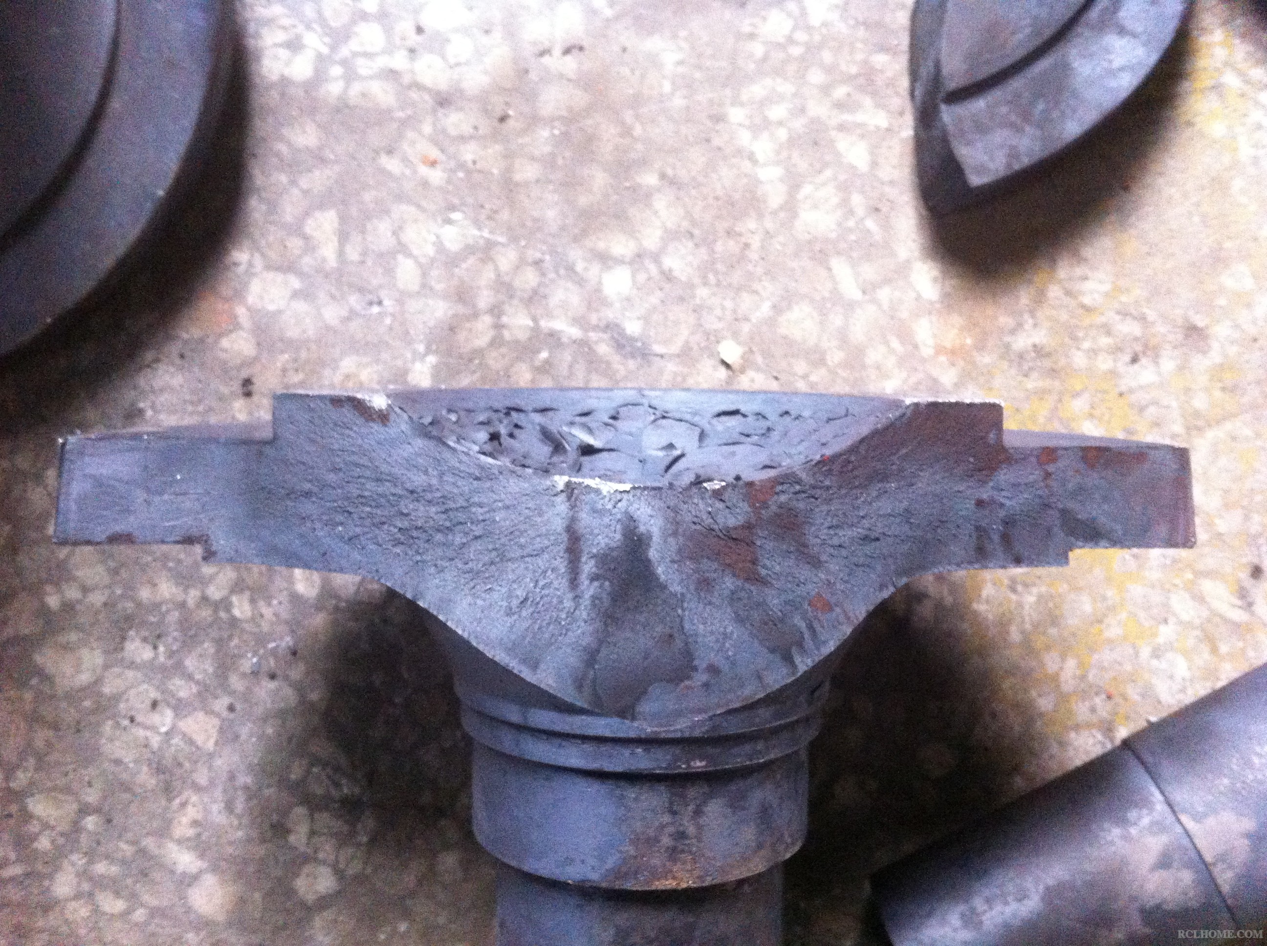

发表于 2013-11-21 19:59:20 | 显示全部楼层
孤鸿踏雪 发表于 2013-11-21 11:59
调质回火后发现开裂
箭头所指是裂纹源,这里是不是有什么缺陷?
619
619
发表于 2013-11-21 22:53:18 | 显示全部楼层
我想说的也是此,建议对该处进行检测,有可能原来就有缺陷呢。
 楼主| 发表于 2013-11-22 08:49:43 | 显示全部楼层
        那个应该是裂开后,证据保管不良,其它东西划擦所致
发表于 2013-11-22 15:55:25 | 显示全部楼层
有几个问题问老孤
1、一次订单会有多少件?
2、一炉装多少件?
3、是不是有新人操作?
一炉如果件数不多,而开裂了7件,已经不是个案了。
直观认为,工艺是没有问题的,锻造和原材料也没有问题,问题在热处理操作过程。一种可以重复发生的偏差。
如果一批有很多件,而只有这一炉有问题,从概率上讲,不可能是锻造的原因。因为锻造后的零件不会按先后摆放,热处理时几乎不可能把有锻造缺陷的几件放到一炉里,同理解释原材料问题。
建议老孤着重了解操作时发生的细节

发表于 2013-11-24 10:09:29 | 显示全部楼层
从断口花纹走向来看,指向的裂纹源是微软指出的箭头位置。
发表于 2013-11-24 10:11:46 | 显示全部楼层
铁匠觉得此处可能在锻造时氧化脱碳比较严重,照片可见此处有厚的氧化皮。脱碳严重的话,淬火时组织应力会比较大。
从金相看,应该是淬火时开裂的。
