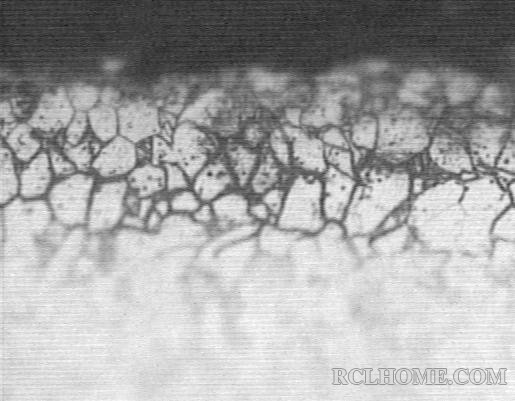

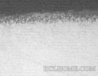

此材料在使用中开裂。经分析,化学成份合格。上伟几张心部,与表面组织的图片,大家帮忙看看有什么问题?心部硬度50HRC,距表面0.5mm处硬度30HRC

发表于 2013-11-20 15:10:05 | 显示全部楼层
表面脱碳严重,残余应力是表面拉应力状态,容易出现开裂问题。

渗氮表面会有脱碳现象?但确实也奇怪。

估计和0.5处一样,脱碳所致

没有渗氮的效果,却有可能把表面硬度回下去了。比较怀疑渗氮导致脱碳的说法,因为渗氮的温度并不高的。

      一定不是渗氮时产生的脱碳,而是氮化前已经脱碳。而且由于脱碳,会导致氮化层更易出现针状组织

放电加工时散热不力、工艺不正确导致的表层过热组织。
