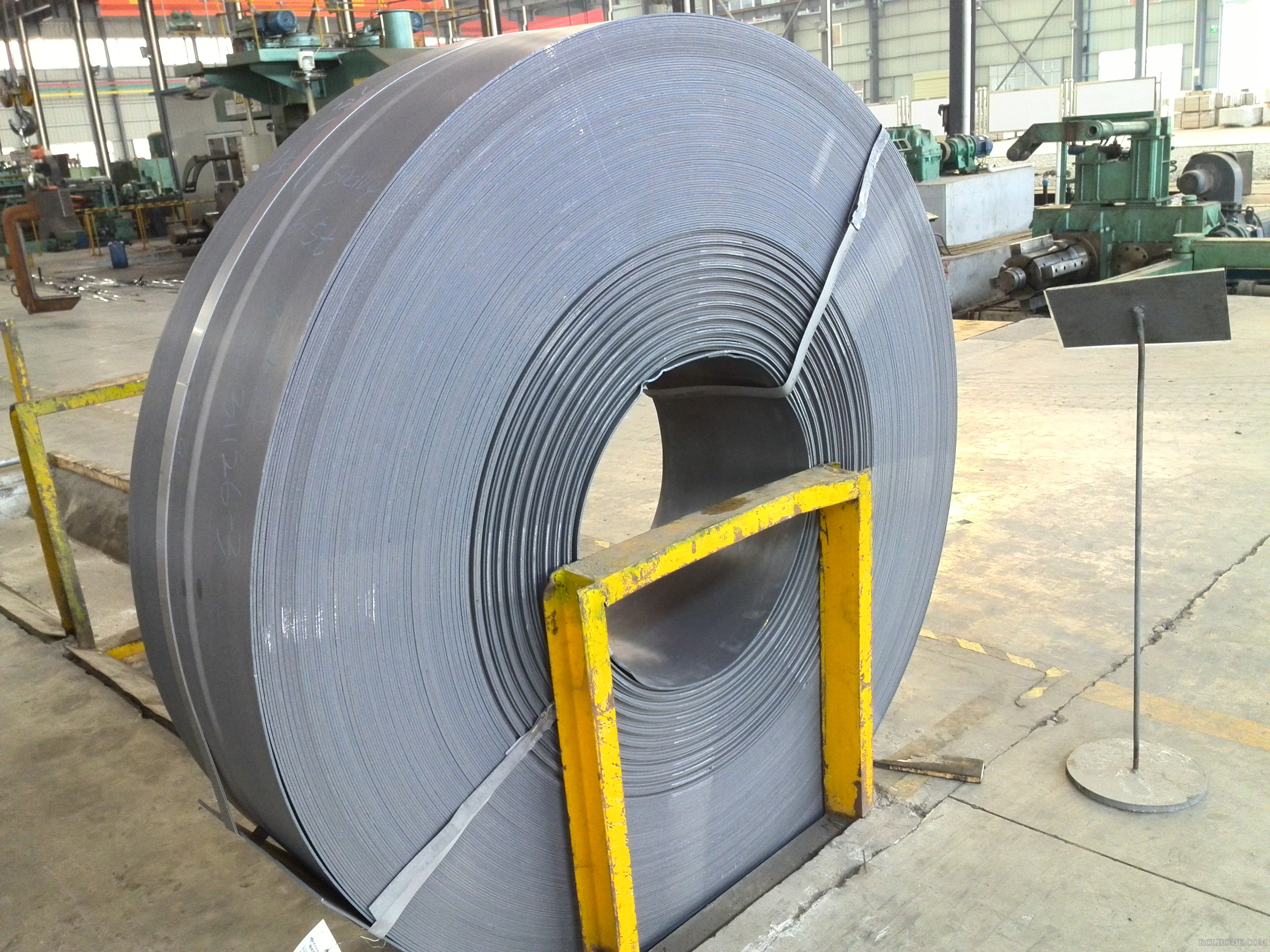

我们热处理之后也有部分带钢发蓝

        你这个处理温度是多高嘛?

有影响吗?

这个钢卷怎么处理啊?
整卷一起加热、冷却吗?
还是展开来处理?

       就是成卷处理,不可能展开处理

如果是淬火,整卷处理是不可想象的。
正火都不行,似乎就退火还能这样整卷一起干。

估计是冷轧薄板进行的再结晶退火。
