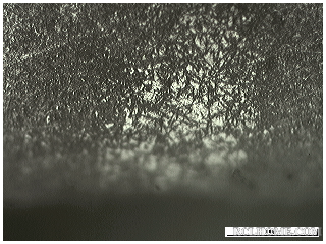

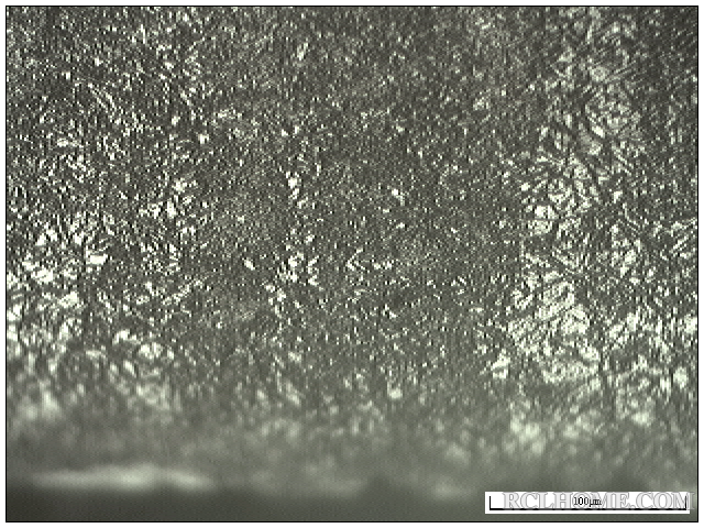

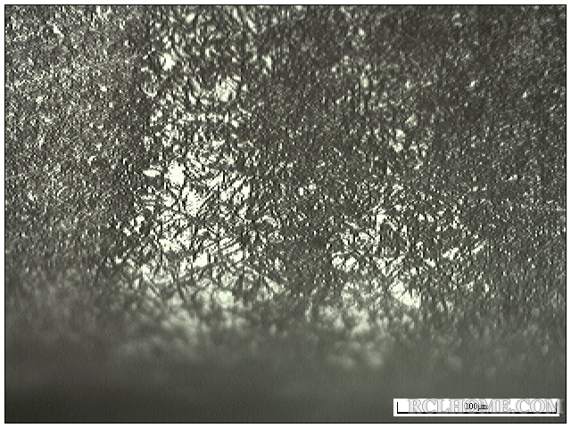

如题:材料为20Cr2Ni4A,渗碳缓冷+650°C高回+淬火+低回

渗碳不均还是合金偏析?
发表于 2013-11-19 18:58:43 | 显示全部楼层
显微偏析所至。

要是缓冷和高回出现的问题呢
发表于 2013-11-19 21:01:40 | 显示全部楼层
二淬的温度是多少?

         这里的图片是最终产品剖件

        810°C均温100min淬火
发表于 2013-11-20 12:52:00 | 显示全部楼层
很诡异,建议再次确认,试样重新抛光下,另外打下黑区和白区的显微硬度,看看硬度有没有差别。
 楼主| 发表于 2013-11-20 14:13:22 | 显示全部楼层
aaron01 发表于 2013-11-20 12:52
很诡异,建议再次确认,试样重新抛光下,另外打下黑区和白区的显微硬度,看看硬度有没有差别。 ...
       试样没问题,是分公司的产品,他们检查后送到总部要求复检,本帖上传的是总部复检所拍摄的照片,发回分公司后,分公司的工程师确与他们自检的结果完全一致
