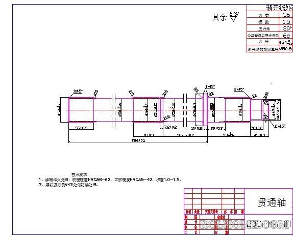

飘飘:上个零件图撒!

 楼主| 发表于 2013-11-21 11:01:05 | 显示全部楼层
沧海一声笑 发表于 2013-11-20 19:50
飘飘:上个零件图撒!
