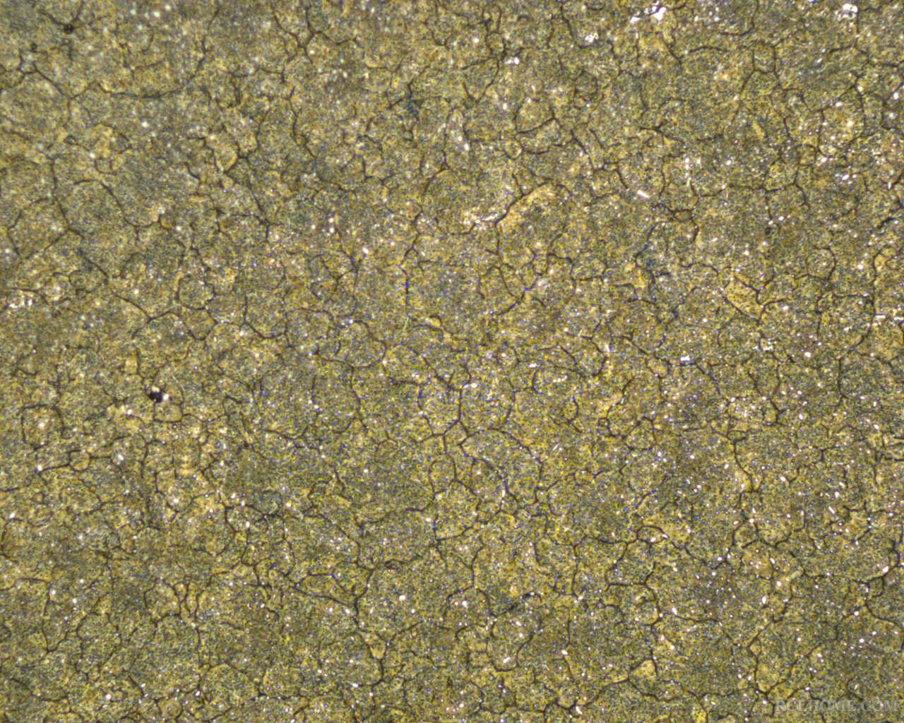

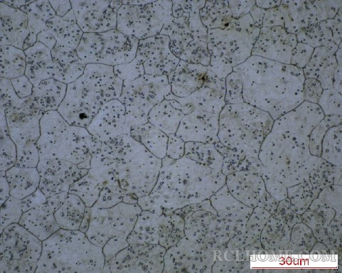

发表于 2013-11-20 20:35:21 | 显示全部楼层
孤鸿踏雪 发表于 2013-11-19 07:45
可否上传两幅,看看效果如何?
孤鸿踏雪 + 20 感谢分享!
 楼主| 发表于 2013-11-21 10:26:04 | 显示全部楼层
        感谢分享,第二幅照片仿佛不是100倍的?
发表于 2013-11-21 12:22:44 | 显示全部楼层
1000倍的,轴承钢晶粒度太细了,100倍下看不清楚
 楼主| 发表于 2013-11-21 12:46:06 | 显示全部楼层
其它两幅呢?
发表于 2013-11-21 18:57:13 | 显示全部楼层
忘记了,应该至少是五百倍

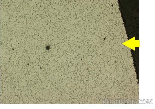

发表于 2013-11-28 16:17:00 | 显示全部楼层
可否上传两幅,看看效果如何?
做了一个,效果不好。
孤鸿踏雪 + 20 立此存照
 楼主| 发表于 2013-11-28 17:02:01 | 显示全部楼层
搬运工 发表于 2013-11-28 16:17
做了一个,效果不好。
      这个做的很不孬!,还希望介绍一下它的热处理工艺状态,腐蚀剂成分及放大倍数。
 楼主| 发表于 2013-11-28 17:03:24 | 显示全部楼层
microsoft 发表于 2013-11-21 19:07
5g苦味酸 + 5g十二烷基苯磺酸钠 + 40滴分析纯盐酸+1000ml蒸馏水。
很好的轴承淬火件晶粒度腐蚀剂。
这儿有一幅图片是求助者,按照您的方法做的

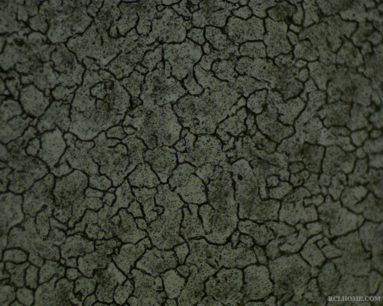

发表于 2013-11-30 11:35:32 | 显示全部楼层
孤鸿踏雪 发表于 2013-11-28 17:09
惭愧,试传了N次,均以失败告终,不得不压缩后再传
刚刚做的一个
 楼主| 发表于 2013-11-30 11:51:20 | 显示全部楼层
           搬兄还是没有回答老孤在14#楼的询问
发表于 2013-11-30 12:01:08 | 显示全部楼层
这个用的是王工配置的腐蚀液。
我抽个时间再重新配置一些。
