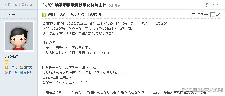

前段时间我在论坛看到这样一个帖子 QQ图片20131117200735.jpg 我的问是他提出的880扩散,虽然我觉得效果不大,但是我觉得是不是时间稍微长点还是可以的?如果是按硬化层深度来判断,刚刚合格的产品,经过第二次淬火或第三次淬火会不会造成硬化层深度不够了?

如果该帖子能用这个方法达到扩散的作用,那以后的加热同样能达到,这样的结果是什么了?

还有,我一直在想。这个扩散是在奥氏体与奥氏体之间,有碳浓度梯度而扩散。LZ的想法可能不能使表面过共析成份达到ACCm以上,但是在已经奥氏体化的晶粒间会不会已经开始传递碳了?造成表面过共析层先形成的奥氏体碳浓度下降,促使网状碳化物一点点融入奥氏体了?

不是这样的。他的意思是让高碳区把碳扩散开,降低碳含量。如果说网状碳化物都能融入,那直接正火就是了。现在他说的就是温度升不上去,怕完全溶碳化物不行,所以想通过扩散降低含碳量。
