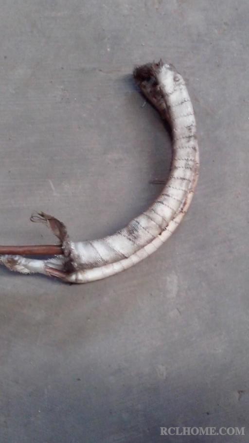

大家看看我做的这个感应器是干什么零件的。

        只能瞎猜一下:适用于加工一个槽的两侧面。但个人认为,由于感应器未加导磁体,加热效率那是相当的低

发表于 2013-11-16 15:43:13 | 显示全部楼层
可以进行薄片状零件的感应加热。比如类似割草机刀片似的零件。。。
发表于 2013-11-16 15:48:16 | 显示全部楼层
和楼上的一样:刀具刃口淬火。
发表于 2013-11-16 15:54:13 | 显示全部楼层

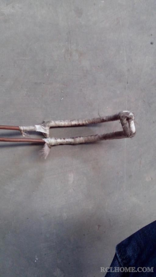

全是高频感应圈,第一个是加热槽口带弧面的,第二个加热弧面的,具体的什么零件不知道,但是合适的感应圈一般都是仿形的

        仿佛可以用于加热那种月牙形的藏刀

如果是加热槽的两侧面,回路不对呀!

槽口感应器一般采用同向电流的回线型感应器。

我看这两张图片是一个感应器,大家为什么说是两种感应器?
发表于 2013-11-17 12:00:25 | 显示全部楼层
也许是半内球面淬火。

大家分析的都不对,提示下零件在加热过程中是旋转的,两图是一个感应器。

我提示我在加热过程中是旋转的就排除弯刀类的了。

小棒料的局部感应加热可以用这种感应器。

感应圈外面缠的是什么?石棉布吗?
防止打火的吗?

是的,避免碰到零件出现电击。

我是根据这个零件的要求,来做的这个感应器,这个圆盘上下面都要硬度,我 想来想去只有感应器这样做才能满足要求,实际使用效果也很不错,加热速度快,而且零件是旋转的,硬度也很均匀。

29楼的朋友,就是把感应器做好后缠绕了玻璃纤维带,很简单的,就是这个仿形要做好。

铜管表面缠的是什么东西啊

我怎么感觉是一个感应器,只是拍摄的角度不同而已。

十堰恒进的朋友来了啊,你们的设备还是不错的,确实是一个感应器,拍摄角度的问题。

        那叫玻璃纤维丝带
