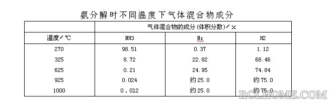

 ‘烧总’ 和 ‘宏兴热处理’ 专家追问并希望获得关于氨分解曲线方面的资料 http://www.rclhome.net/forum.php?mod=viewthread&tid=7946&extra=page%3D1;孤老提出氨分解最低温度问题,也就是氨气究竟从哪个温度开始分解 http://www.rclhome.net/forum.php?mod=viewthread&tid=1209&extra=page%3D1
  这两个问题,都与气体氮化的控制和可能设想的技术创新有牵连。想弄清楚,说明专家们已经将对氮化技术的认识推向了更高层次。
  作为讨论,恕再冒昧一下。
    氨分解是个动态问题,动态的事物就得用高等数学—— ‘变量的数学’ 来表达,来认识。
    先看一个列表
     列表为0.05MPa的压强下,氨分解时不同温度下气体混合物的成分。在每一温度下经历了多少时间,是否采用了催化剂,资料上没有说。
     仅就这样一组数据,结合相关知识—— ‘物理化学’ 来看氨分解中的那些事。
    1,氨分解率是温度、时间和压强的函数,随温度升高,时间增长而升高,随压强的升高而下降。有针对性的专用表达公式本人眼下没有找到,但可以看到氨分解率变化曲线的方向和趋势。如果非得要确定氨分解从哪个温度点开始,那还要看压强高低,同一温度下,压强高,分解率低,甚至趋近于零,反之亦然。高压强下,氨气不但不分解,还可以转化为合成,也就是说,在既定压强下,每一个温度点有一个平衡常数 K。
    2,还可以这样说,大气压下,-77.7 ℃ 以上,从液氨能够汽化开始,就有氨分解现象出现,只不过从微乎其微开始罢了。
    3,在既定温度和压强下,有一条氨分解率——时间函数的抛物线形状的变化曲线。既定温度下,压强不同,这条抛物线的指标数据的位置都不一样。在既定压强下,同理,每一个温度下的氨分解率的曲线位置也不相同。如果非得确定某一固定条件下的氨分解率曲线,只有找到专用公式才能回答。
    4,如果再把不同(!)触媒因素叠加上去,如此多因素的庞大系统工程,可以想象得出,已经很复杂的问题将更变得加复杂。
    5,工程师的任务就是将复杂的问题简单化。我们是讲应用科学的热处理工作者,不管三七二十一,于生产现场直接检测氨分解率 (氮势) 的数据来控制气体渗氮的质量,既直观可靠,又实用有效{:soso_e128:}
