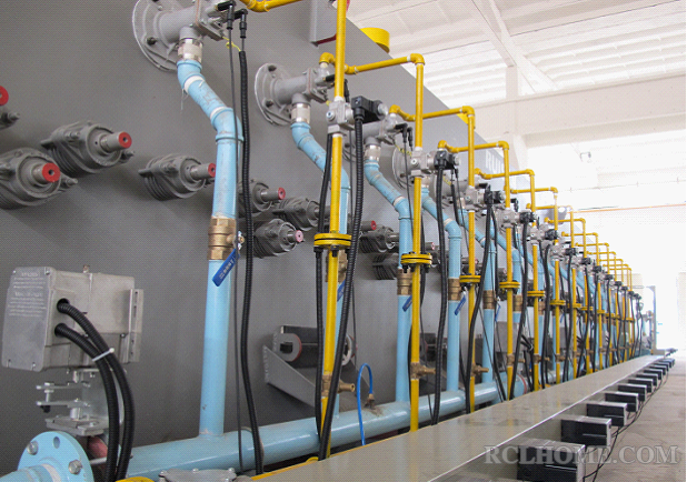

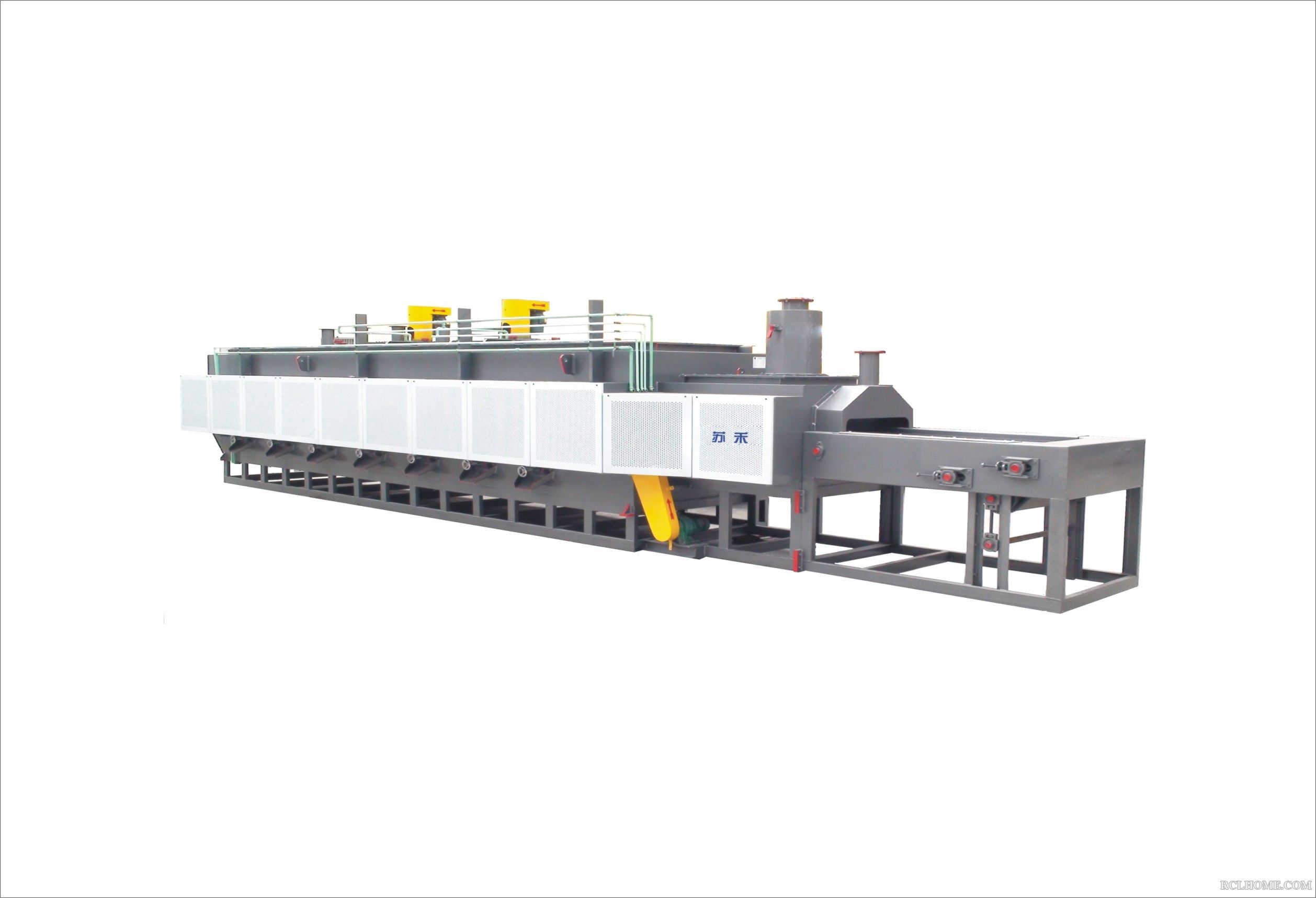

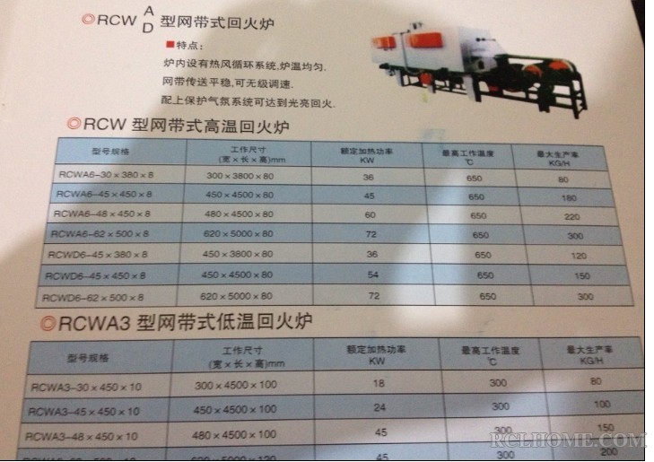

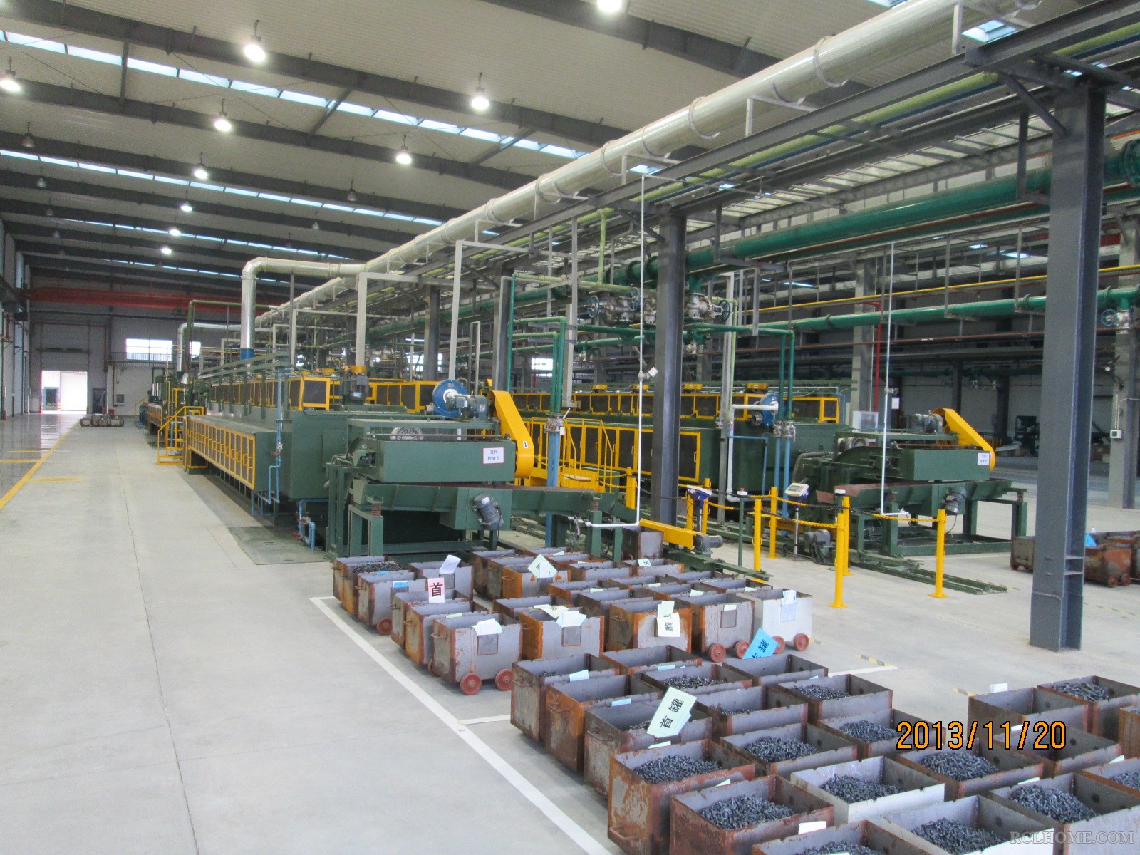

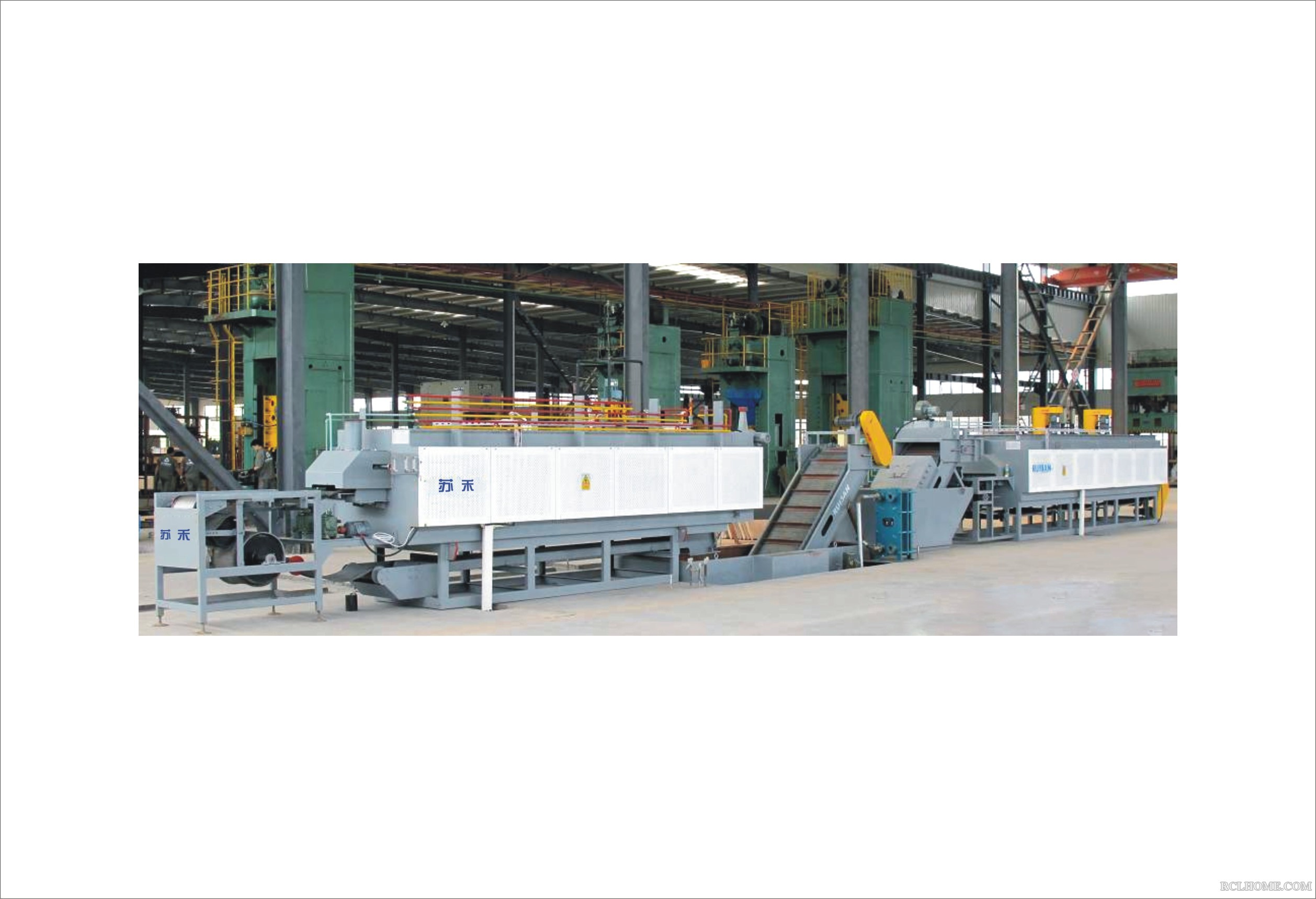

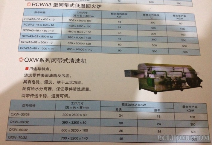

发表于 2013-12-3 18:46:39 | 显示全部楼层

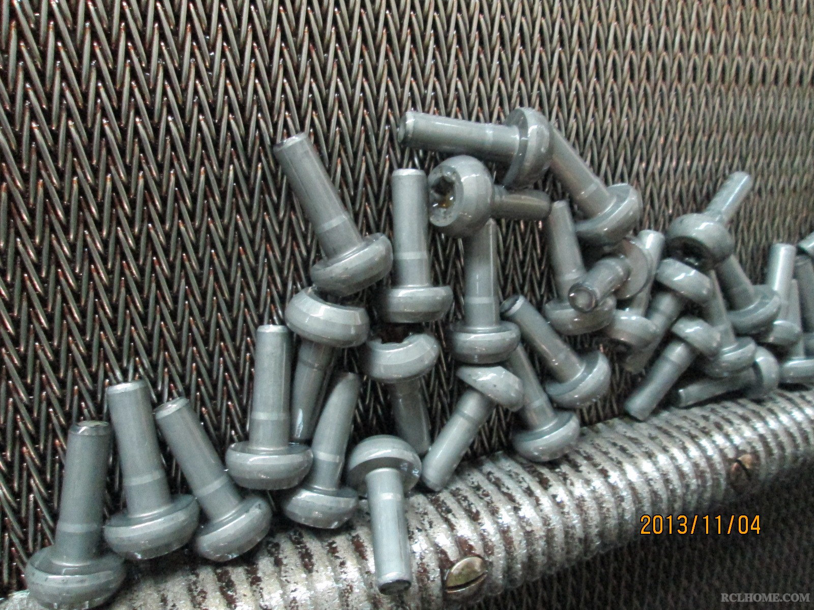

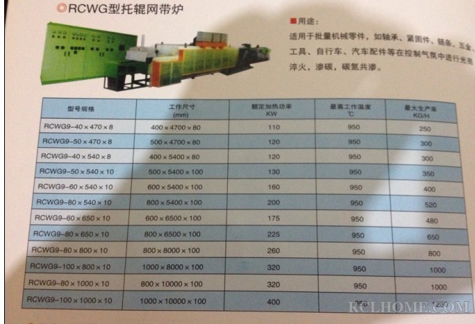

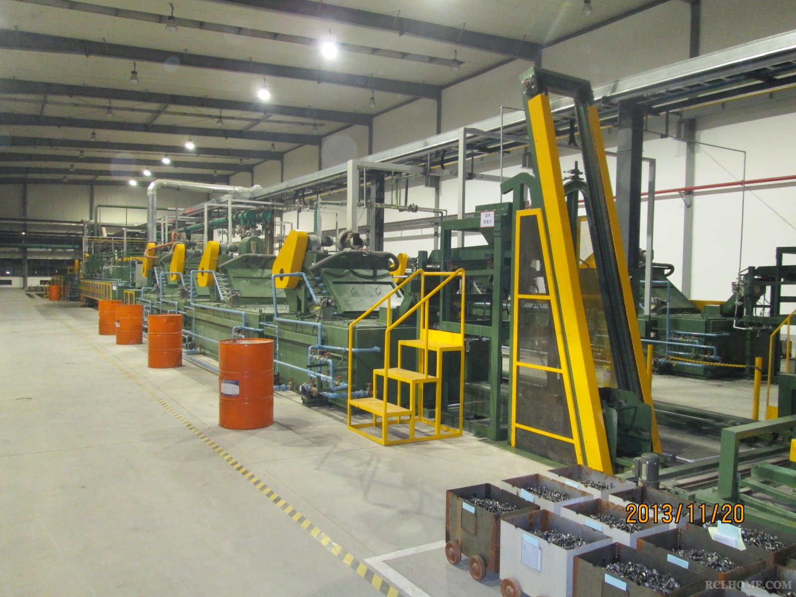

有图有真相
33
194
194
发表于 2013-12-3 18:47:50 | 显示全部楼层
就是贵了点
