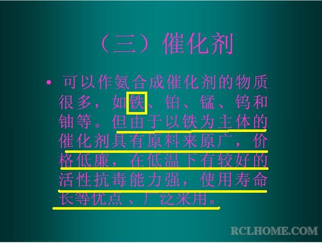

发表于 2013-12-17 19:57:34 | 显示全部楼层
shaod 发表于 2013-12-17 07:40
我的意思是说提供了氨气分解反应式右侧的条件后,就会产生左侧的东西了么? ...
发表于 2013-12-17 20:00:55 | 显示全部楼层
热处理的零件主要成分就是铁
 楼主| 发表于 2013-12-17 20:39:47 | 显示全部楼层
草原的风 发表于 2013-12-17 20:00
热处理的零件主要成分就是铁
哪些元素是抑制氨分解的呢?他们的影响又是怎样的?
