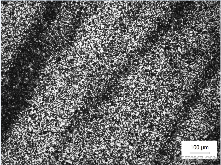

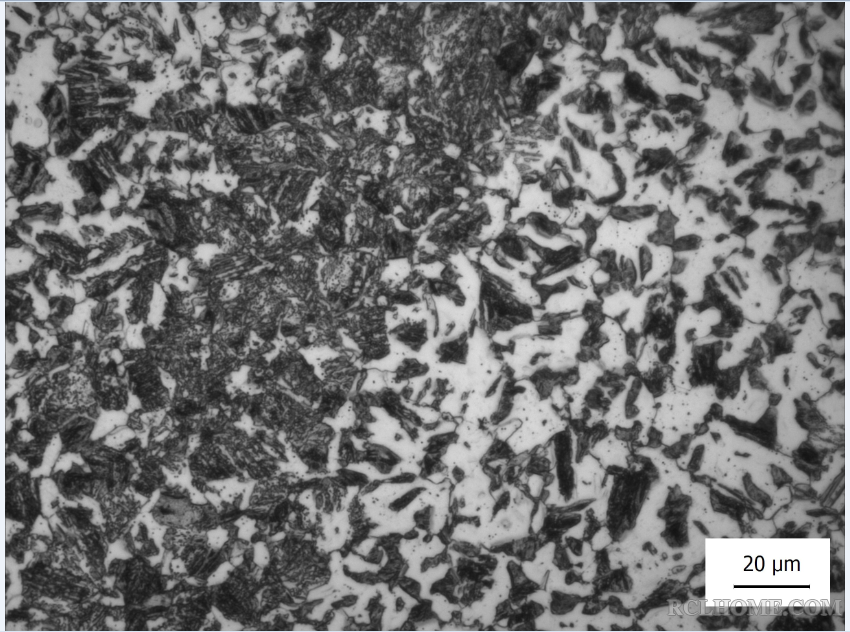

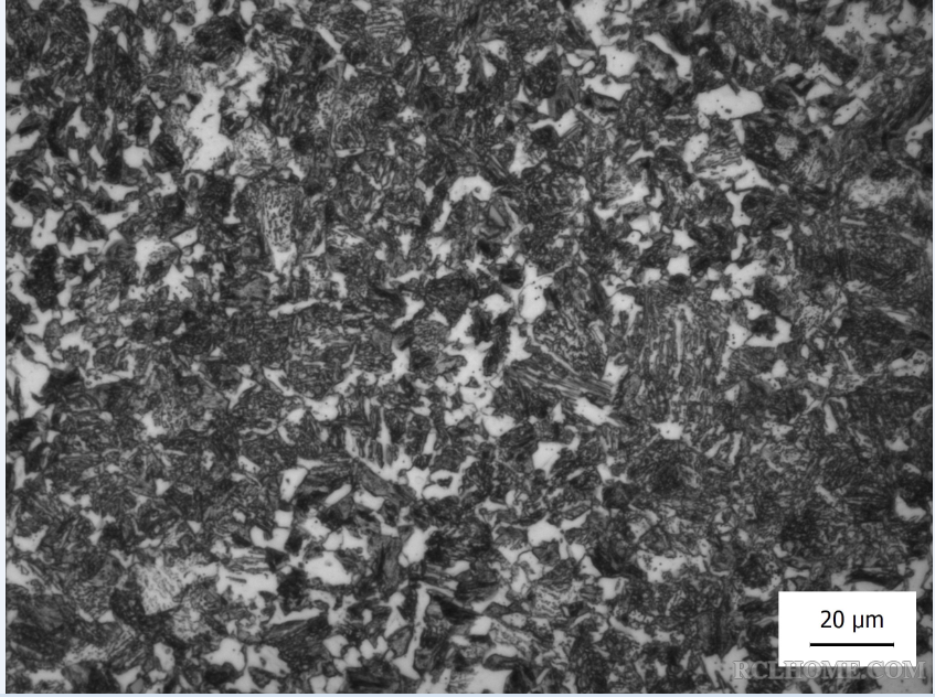

材料为20CrMnTi的工件,热处理工艺为850℃淬火保温2h,油冷0.5h,然后在170℃低温回火保温3h,最后空冷。最后得到的组织
100倍
100倍
100-2
100-2
50
50
50
50
50
50
现已测平均硬度为236HV,20.5HRC,现推测该工件没有淬上火。金相中观察到带状组织较为严重。求前辈大神前来指导!谢谢!
我是新人小菜鸡,所以发帖什么的也不规范,请各位前辈多包涵。
这是一种钻具上面的活节,并不是尺寸小的齿轮,直径大概有200mm。关于有关热处理的工艺上面,是先正火,然后机加工,再渗碳,再淬火。所要求硬度是
350391HB。现在问题是看着这金相不像是淬火加低温回火的组织,工艺要求了这么多,是不是车间里面有失误没做完活啊什么的。还请各路大神指导!

发表于 2013-11-13 15:50:26 | 显示全部楼层
组织为马氏体+贝氏体+铁素体。带状是比较严重。这个温度不应该出现这个组织啊,我用810度淬硬度都有HV470了,产品尺寸是多少?

发表于 2013-11-13 22:08:22 | 显示全部楼层
既然有那么多未溶铁素体,显然奥氏体化不充分。感觉时间上问题不大,主要还是温度不够。

怀疑是出油早了一点的心部组织
发表于 2013-11-14 10:39:41 | 显示全部楼层
能标注下:第3~第5张图片距表面的长度是多少?

 楼主| 发表于 2013-11-14 13:05:03 | 显示全部楼层
所以因为 发表于 2013-11-14 11:37
楼主怀疑没热处理?那是否需要知道现在的表面硬度?
现在的硬度是236HV

现在怀疑 是不是只渗碳 或者淬火没淬透。有个教授随便说是不是因为偏析,导致富碳区容易淬上火,贫碳区不容易淬上,最终成为这样。但是我打显微硬度发现带状的地和原始组织那里都差不多。

发表于 2013-11-14 15:14:28 | 显示全部楼层
        那就是说因加热(奥化不足)遗留的未溶铁素体喽?

请教一下清淡老师是凭什么能判断是未溶的?
发表于 2013-11-14 15:39:01 | 显示全部楼层
         未溶的铁素体一般表现为块状或长条状,而先共析铁素体则一般表现为网状

发表于 2013-11-14 15:42:14 | 显示全部楼层
孤鸿踏雪 发表于 2013-11-14 15:39
未溶的铁素体一般表现为块状或长条状,而先共析铁素体则一般表现为网状 ...
这个并不一定......
发表于 2013-11-14 16:40:47 | 显示全部楼层
我赞成你的不一定,但是杨工说的是一般情况,特殊情况就不适用了。
发表于 2013-11-14 16:43:15 | 显示全部楼层
离别钩 发表于 2013-11-14 15:42
这个并不一定......
看这个牌号,再看这个温度,所以推断可能是未溶。

发表于 2013-11-14 18:53:59 | 显示全部楼层
比如原始组织本身就有网状F,那么未溶的F也是网状。先共析的F虽然开始是沿晶析出,但时间稍长就不具备网状特征了
我也是这样认为的。  发表于 2013-11-14 19:33
发表于 2013-11-14 19:07:13 | 显示全部楼层
离别钩 发表于 2013-11-14 18:53
比如原始组织本身就有网状F,那么未溶的F也是网状。先共析的F虽然开始是沿晶析出,但时间稍长就不具备网状 ...
未溶的不是网状的,看看铁匠的那个铁素体讨论帖子吧,搜索铁匠的金相课

发表于 2013-11-14 19:35:09 | 显示全部楼层
aaron01 发表于 2013-11-14 19:07
未溶的不是网状的,看看铁匠的那个铁素体讨论帖子吧,搜索铁匠的金相课 ...
原始组织有网状铁素体,在稍超过A1点加热,此时的网状铁素体不溶解会被保留下来

我这儿有正火后冷却过快的试样,和这个组织十分相似,遗憾的是我们的金相没有照相条件,那天有机会照相再发一张上来对比一下。
发表于 2013-11-14 21:10:18 | 显示全部楼层
离别钩 发表于 2013-11-14 19:41
谢谢支持。
我这儿有正火后冷却过快的试样,和这个组织十分相似,遗憾的是我们的金相没有照相条件,那天 ...
有没有看到楼主的图里,很多铁素体块里有马氏体岛?

我上了图了的啊大神~~硬度大概在236HV
不好意思,告诉一下哪一张是表面的金相图片?
