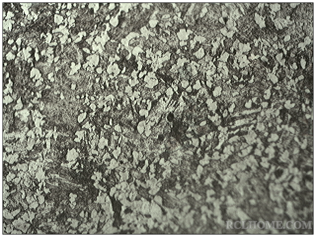

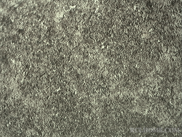

 楼主| 发表于 2013-11-13 10:22:10 | 显示全部楼层

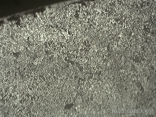

400X有外表面向里

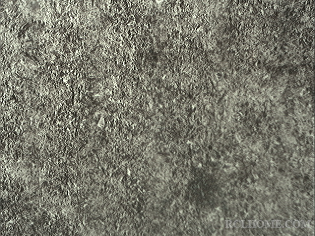

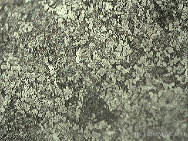

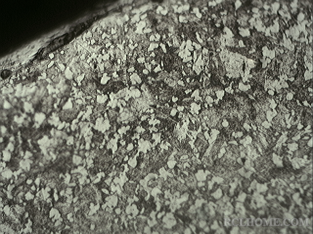

 楼主| 发表于 2013-11-13 10:25:10 | 显示全部楼层
100x有外向里
发表于 2013-11-13 10:29:53 | 显示全部楼层
         表面温度低,奥化不充分,是否存在加热时淬火液喷液时反射或溅射到被加热表面所致?

发表于 2013-11-13 11:01:08 | 显示全部楼层
随风飘飘 发表于 2013-11-12 16:40
为什么小径处的硬度高?
因为在楼主的加热条件下小径处温度高

发表于 2013-11-13 11:25:35 | 显示全部楼层
是的,频率低集肤效应就不明显,电流还有沿最短路径走的特性,大径处凸出,电流密度小,温度就低。
