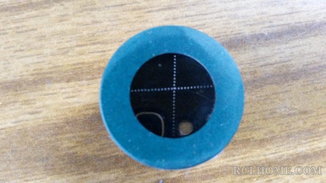

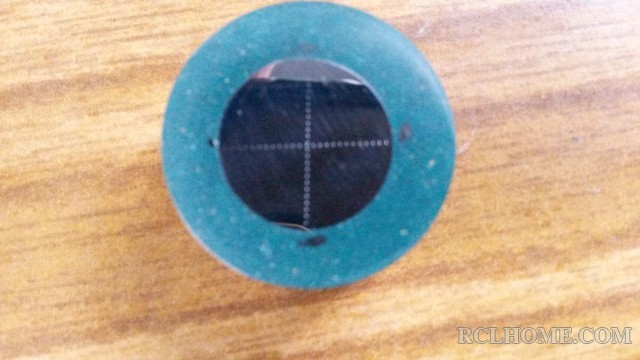

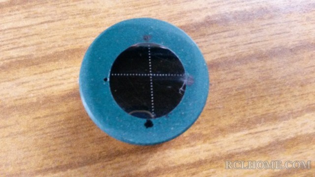

新建 Microsoft Office Excel 工作表.xlsx(21.42K)以前发现过这个问题,想知道这个产生的具体原因和消除办法。我做的是弹簧原材料硬度、卷簧后、卷簧+回火+喷丸后,外侧到内侧;上到下的硬度。间隔是0.5mm。大家看原材料的硬度,再看卷簧后的硬度,以及卷簧+回火+喷丸的硬度。我觉得奇怪的是,原材料硬度都是在500多,但是我卷簧之后由于塑形变形,硬度变为600可以理解,但是有的却变为480多,这怎么理解?最终我们去应力回火后硬度差异依然很大。以前我们和原材料打过官司,由于气门弹簧断裂,后来材料厂家送瑞典实验室检测,结果硬度就超高,他们说我们去应力不够,而现在发现,整个截面上的硬度根本就不一样,而瑞典实验室肯定打出了不同的硬度,但是他们就是要取最大的硬度给我们。但是我又如何解释了?解释不清楚啊。关于这个问题,济南汇九齿轮的张工也做了一个,虽然差异没我这个大,但是也有差80左右的。

打点位置最好画个图出来
先入为主的理解是就是冷却造成的

20131112_111425.jpg 原材料 20131112_111351.jpg 卷簧后 20131112_111412.jpg 卷簧、回火、喷丸后
