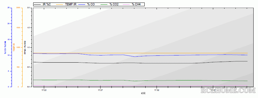

气氛碳势与钢材表面碳势的关系
发表于 2013-11-17 12:03:20 | 显示全部楼层
骑驴者何人 发表于 2013-11-16 15:23
20%你是怕增碳吗?你们用的是15%还是10%啊?
碳势和CO值是两码事,CO值在10%的话,也可以得到不同的碳势。
只是这个CO值影响碳传递系数,如果渗碳工艺,CO太低的话,没效率的。
孤鸿踏雪 + 10 很给力!
