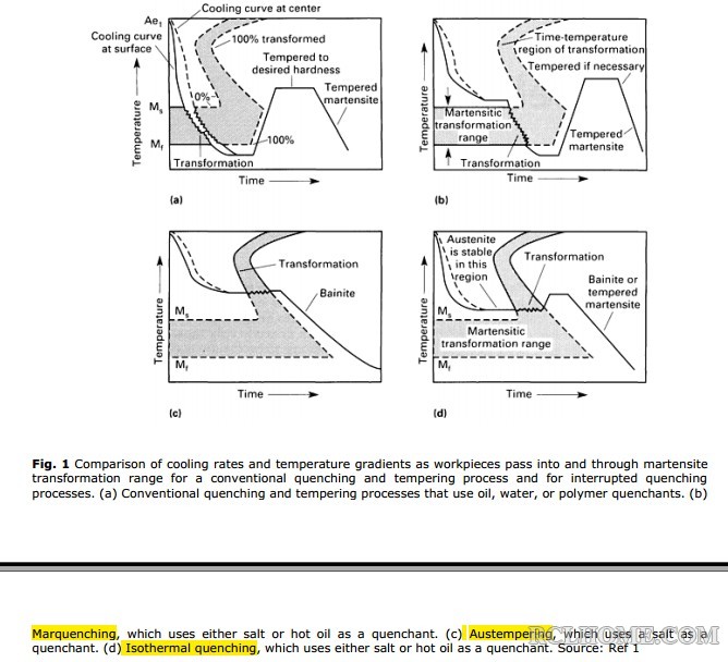

看看黄色的单词,如何翻译比较恰当!

Austempering——(贝氏体)等温淬火。
Isothermal quenching——(分级)等温淬火。

Marquenching——马氏体分级淬火。

发表于 2013-11-9 21:38:45 | 显示全部楼层
楼上回答的灰常好,哈哈,分别是传统淬火,马氏体分级淬火,贝氏体等温淬火,
