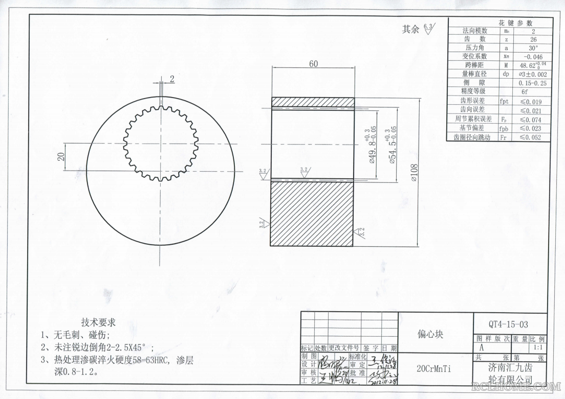

       侧放可以考虑的:我今年做了几个偏心配重块,材料20CrMnTi,采用平放装炉,件与件之间以扁钢或8#铁丝相隔,在多用炉和连续推盘炉渗碳后直接降温至840°C淬火,淬火油分别为日本出光的快速光亮淬火油和北京华立的Y15-Ⅱ,淬火冷却过程强搅拌,可表面硬度无论是在端平面上检测,还是在外圆上检测,其硬度值均在55HRC左右,达不到技术要求的58~63HRC。当时几乎想放弃,或跟顾客沟通降低要求,只是抱着试一试的想法,侧立摆放(多肉的的一侧向下),结果成功了

侧放可以考虑的:我今年做了几个偏心配重块,材料20CrMnTi,采用平放装炉,件与件之间以扁钢或8# ...
当然做对比试验是一个科学的方法。
但是你的工件还是和铁匠的不一样,不属于同一类的。就材料而已就不同了。

我那个偏心块

       不可以挂放的,如果挂放,必然多肉的一侧垂在下方,那样花键孔岂不被自重拉成椭圆了?
