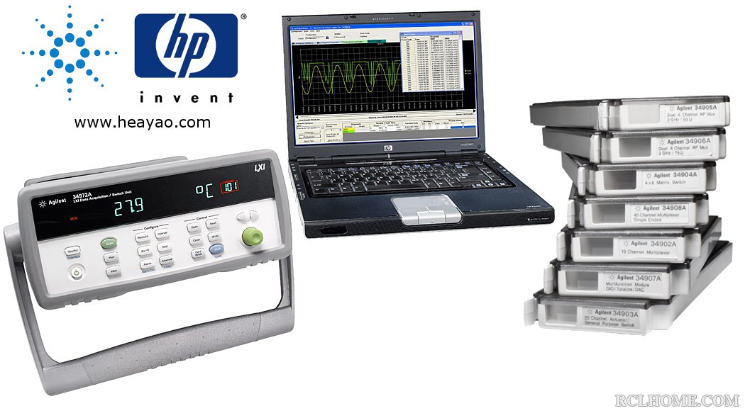

这个仪器拿去做温控表绝对不错,精度那是相当的高啊
请看资料http://www.rclhome.net/forum.php?mod=viewthread&tid=7261

有时候用大炮打蚊子还是可以的

好的温控表也不便宜吧。
但精度稳定性应该没得比。毕竟是实验室里的精度。 但拿来做温度记录仪也很划算哦。
比如单张卡 可以记录20通道的数据。

安捷伦的东西是真的好,可以在世界任何一个地方实时采集和察看数据,这么好的一个东西用设计成便携的数据采集装置,可以采集多种信号,但却不是用来作现场仪表控制用的。

只是讨论精度,现场控制也是可行的,因为他可以编程的,当然设计初始不是现场控制

实验室的仪表只能作为标准,如果作为现场温控使用,那也只能沦为工作仪表行列了。

本身就是现场的仪器。
采集现场的数据

经济条件好的话当然可以。
不过精度太好也不一定效果好。

这只是仪器的精度,当然热电偶探头误差也是蛮大的。高精度探头一般是很少用到的。
不过你说的精度太高为什么效果不好?
我们遵行的热处理理论温度是重大指标。所有的材料理论数据都是同温度密切关系。

只要精度足够的仪表就可以。比如说精度要求±1℃,你的仪表分辨率到0.1就可以了。如果费用0.001的仪表,精度是高了,但是效果和0.1的是一样的啊

不一样,本来看整数位,温度还挺稳定的,但一看小数位,数据波动看起来很大啊,咋一看,设备怎么差了这么多……

你说的是精确一个数位,可是标准仪器往往是精确了几个数位。有时候设备的调控能力根本达不到那么微调。

仪表的精度主要是看数据的分辨能力,分辨率越高,相邻数据之间的间隔越小,如果仪表本身精度不够,而小数位又很多时,不确定的数据位数据就会跳动得非常利害。
正常控温有1度的分辨率就够用了,也有用到0.1度的。

温度线分析和现场控温是两个概念,做控温曲线分析没问题,做温控器,原理不同啊,采集+模拟量控制和单纯采集有区别啊

说得在理。。不过这个做常规温控校准应该没问题吧。。不知道,校准温控的设备精度是多少

校准温度的设备精度会达到0.01级。

温控器校准,日系温控表厂商一致选用超高精度信号发射源。比如横河的,一台大概10多万吧
