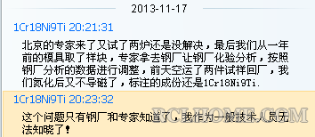

发表于 2013-11-18 13:58:47 | 显示全部楼层
大家看看楼主提供的最新信息
签到天数: 991 天
28
1418
6313
6313
 楼主| 发表于 2013-11-18 14:09:35 | 显示全部楼层
孤鸿踏雪 发表于 2013-11-18 13:58
大家看看楼主提供的最新信息
杨工你觉得钢厂和专家是怎么解决这一问题的呢?
发表于 2013-11-18 14:20:31 | 显示全部楼层
      楼主已经讲明:北京的专家也未能解决的。
      孤以为,还是在材料上出了问题,但出了什么问题,我们不掌握具体的、第一手材料,是无法做出准确判断的

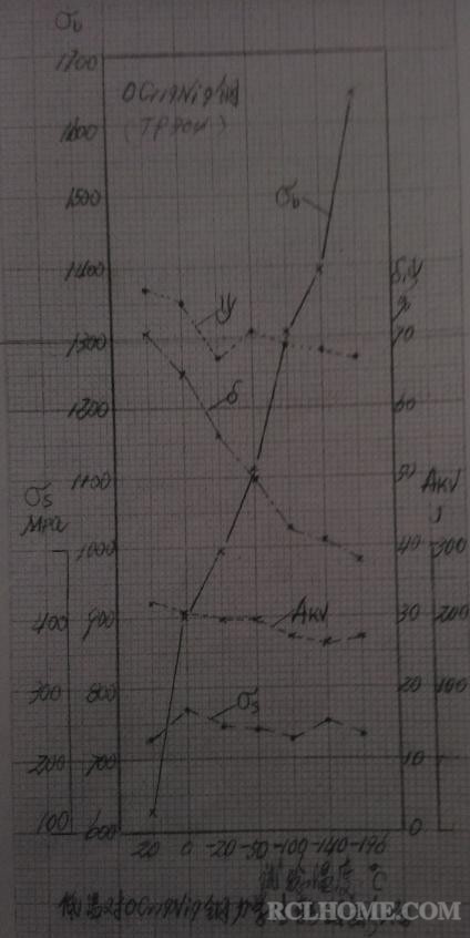

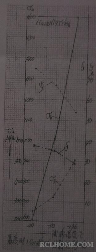

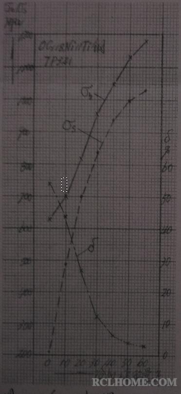

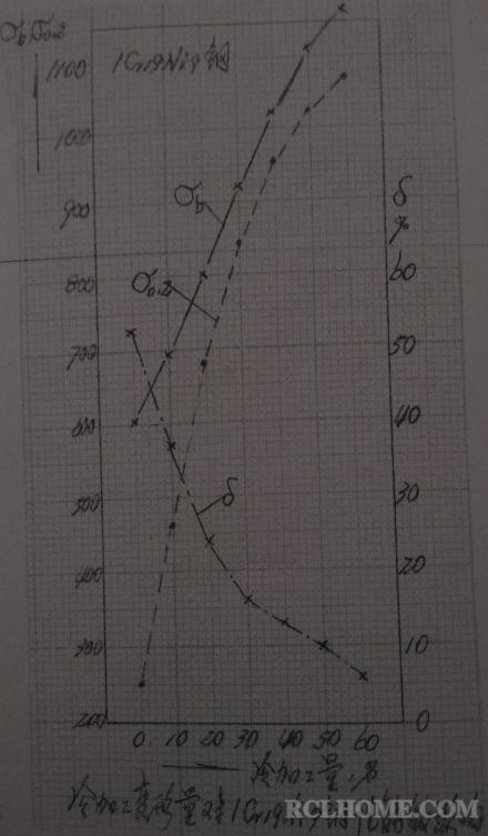

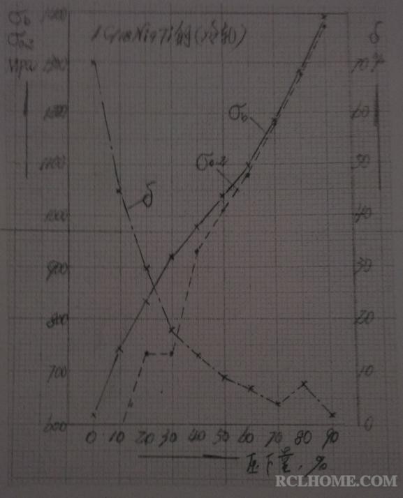

发表于 2014-12-19 14:00:15 | 显示全部楼层
根据楼上各位的讨论,松涛阵阵提供一下几张图片,其中的数据来源于实际,很有参考价值。
