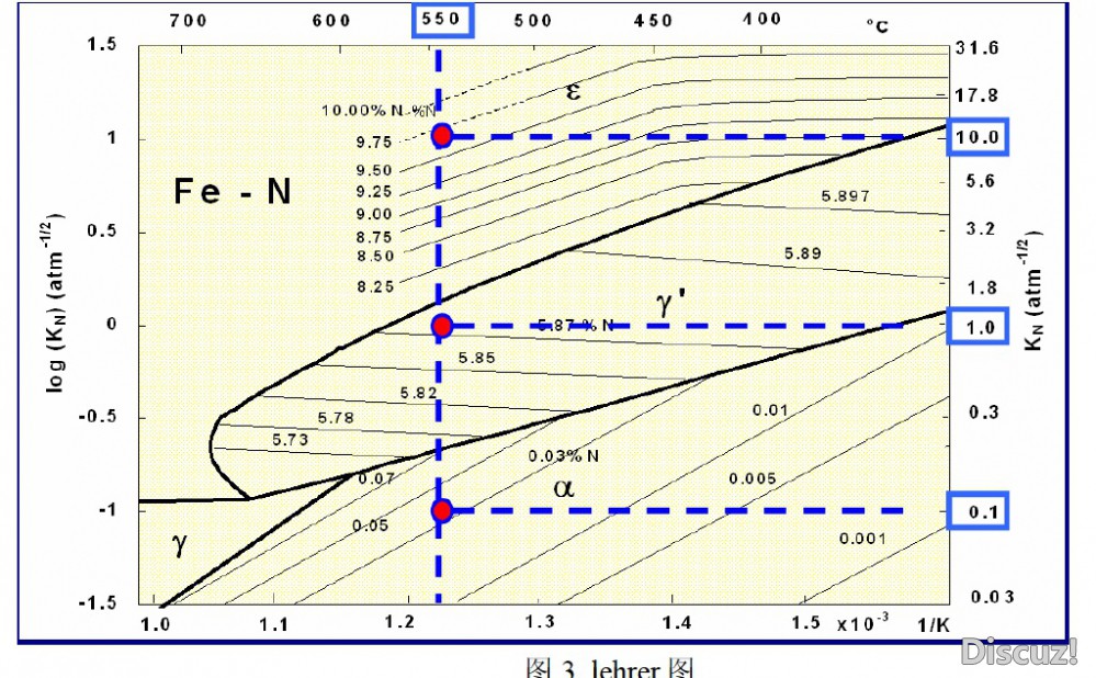

发表于 2020-6-24 19:44:19 | 显示全部楼层
我提个问题,渗碳我们知道碳势设置的依据,那么氮化是没有相变的情况下工艺,现在都在推行可控气氛氮化,氮势的设定一句是什么?
努力奋斗
发表于 2020-6-27 09:19:53 | 显示全部楼层
wqc1984 发表于 2020-6-24 19:44
我提个问题,渗碳我们知道碳势设置的依据,那么氮化是没有相变的情况下工艺,现在都在推行可控气氛氮化,氮 ...
