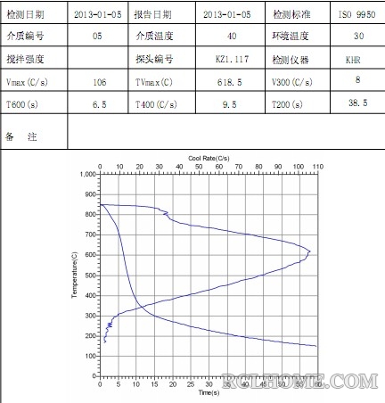

      工件直径10MM,长度100MM。网带炉淬火840℃
淬火油冷速报告。

这张油冷曲线太难看了,
感觉测量有问题
