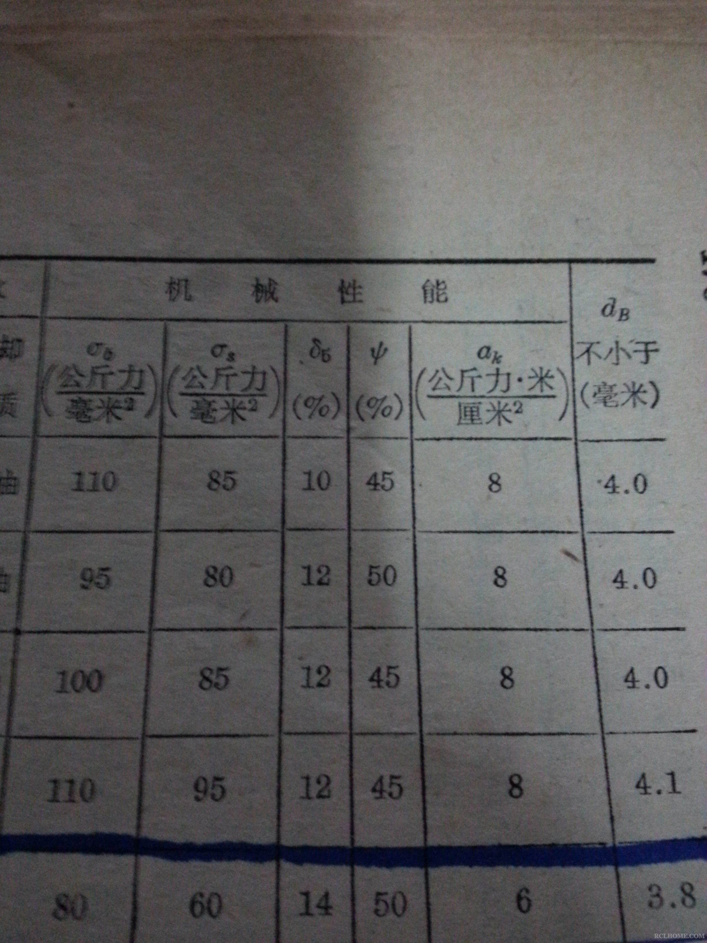

42CrMo调质后硬度HB217-255的机械性能数据是多少?我手里没有手册什么的,请大家帮忙告诉我一下,谢谢
发表于 2013-11-6 20:40:57 | 显示全部楼层
书上摘录的看看,参考下!
发表于 2013-11-6 20:45:36 | 显示全部楼层
书上写的42CrMo调质后硬度HB217-255的机械性能数据一般都是指特定尺寸的材料进行试验的数据。只能做参考。

发表于 2013-11-7 11:24:18 | 显示全部楼层
根据硬度查表:抗拉强度为737到857MPa
仅供参考,实际只是大概范围无严格对应关系
发表于 2013-11-7 12:05:34 | 显示全部楼层
你是多大的工件?这个很重要,正如cnszgong 所说。不能盲目套用手册。

发表于 2013-11-7 15:53:47 | 显示全部楼层
这资料从哪本书上找到的,前辈能告诉我么
发表于 2013-11-7 16:07:57 | 显示全部楼层
mamstein 发表于 2013-11-7 15:53
这资料从哪本书上找到的,前辈能告诉我么
这是一个标准上的数据,我要找找了,此表是我以前写作中的资料摘录。
