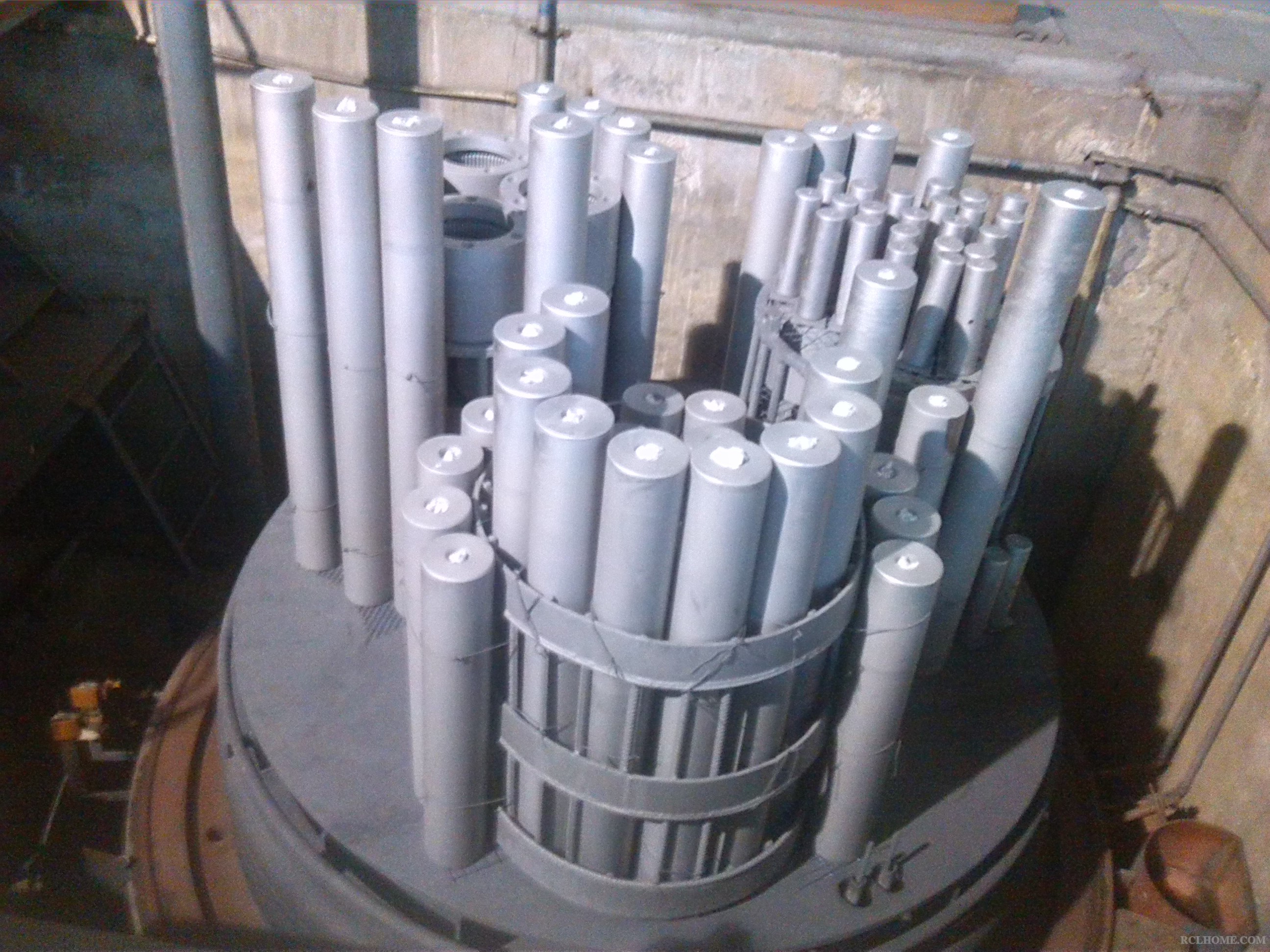

那几根轴的内孔里塞得什么东西?是起防渗作用的吗?
塞的石棉,应该起不到防渗作用。

仿爱协林的Φ2000×2000钟罩炉

        为什么要塞石棉?这外观做的可真不孬!什么材料?氮化前表面是怎样进行清洁处理的?

竖的轴是38CrMoAl,筐子装的是42CrMo,塞石棉是客户提出来的,意为防止螺纹孔缩。本炉大概4吨左右。

炉底右端伸出的两根细棒子,一根是主控热电偶,一根是氢探头。

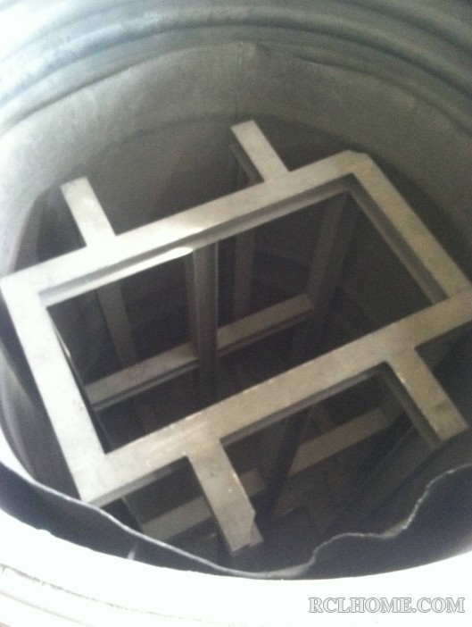

        龚Sir这是个料架吗?

是个料架,主要做吊挂零件用的。减少零件的弯曲变形。
