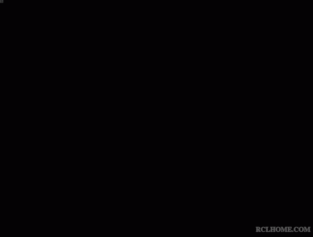

请各位大佬看一下,铸钢件热处理后的组织是什么组织?

漂亮的回火索氏体啊,调质组织

回火索氏体 组织非常好!!!

腐蚀太狠了点
