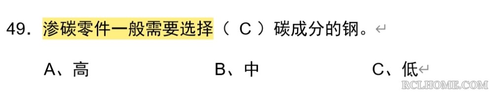

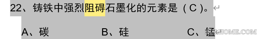

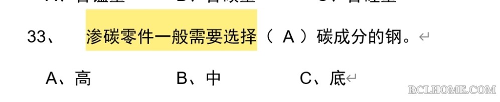

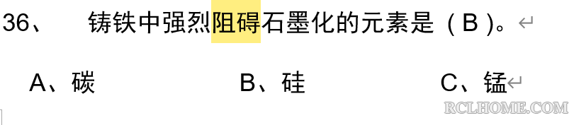

最近公司开展了个热处理知识竞赛,发的题库,题库的答案让人晕晕乎乎的。百度答案也是五花八门  一个单项选择有俩个答案。请教各位大佬有没有比较准确的题库。

渗碳零件一般需要选择低碳成分的钢。高碳还需要渗吗?不脱碳就阿弥陀佛了。

铸铁中碳和硅都是促进石墨化的,排除法就是锰了。当然如果有硫存在的话,首先硫是强烈阻碍石墨化的元素。

1、渗碳是一个表面增碳工艺,所以一般情况下当然应该是低碳钢了,

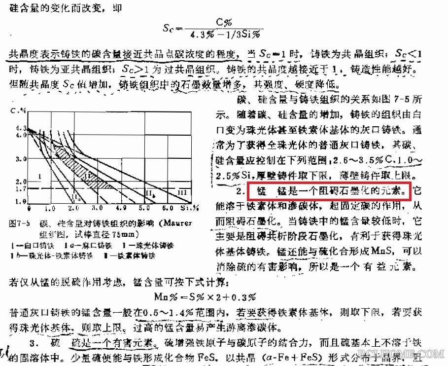

2、锰是一个阻碍石墨化的元素:如图示红线。
