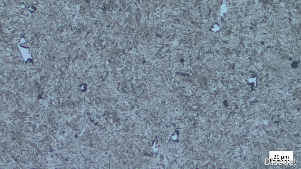

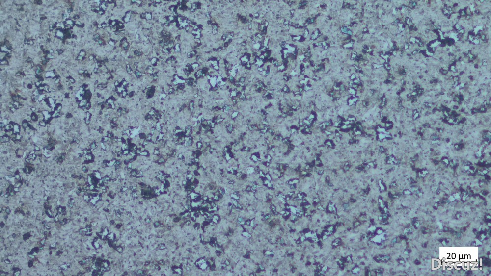

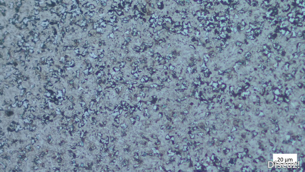

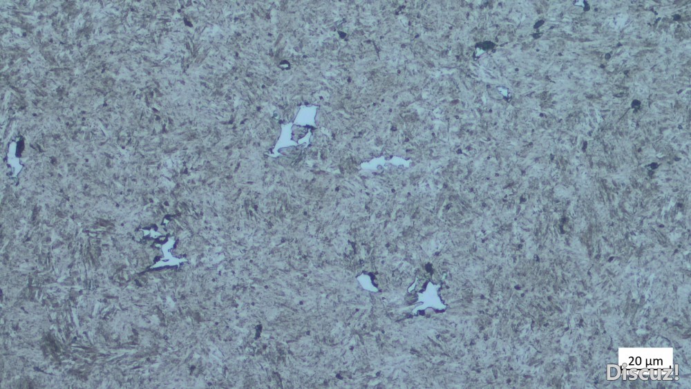

都是中频淬火,直径32的销轴45B 材质。中频淬火后,两种铁素体状态,大多数是未溶F,但是右两个出现这种大量,小块状的F,这个也是未溶F吗?
大多数F形貌
大多数F形貌
下图中的F也是未溶铁素体么?看起来不像~~
不确定F
不确定F
不确定F
不确定F
大多数出现的F 形貌
大多数出现的F 形貌

发表于 2023-8-22 13:35:43 | 显示全部楼层
企业微信截图_16926824615960.png 中间两张是什么位置的?是不是靠近心部的?
发表于 2023-8-22 13:37:29 | 显示全部楼层
中间两张有冷却不足,沿铁素体边缘析出托氏体的可能。所以想确认中间两张是不是靠近心部的位置?

发表于 2023-8-24 07:41:53 | 显示全部楼层
是示溶铁素体,主要还是加热温度太低,或者处于过渡区位置(该位置温度低),所以才出现大量的未溶铁素体。

 楼主| 发表于 2023-8-25 10:30:10 | 显示全部楼层
清淡 发表于 2023-8-22 13:37
中间两张有冷却不足,沿铁素体边缘析出托氏体的可能。所以想确认中间两张是不是靠近心部的位置? ...
都是工件的边缘位置,不同的工件,10个工件,只有6#样品的未溶f  如中间两图,别的9个件都差不多,未溶铁素体比较少,所以我不敢判定了~

 楼主| 发表于 2023-8-25 10:40:32 | 显示全部楼层
图片都是在距离边缘2--4mm处拍摄的,可能恰好是这个区域加热严重不足。
