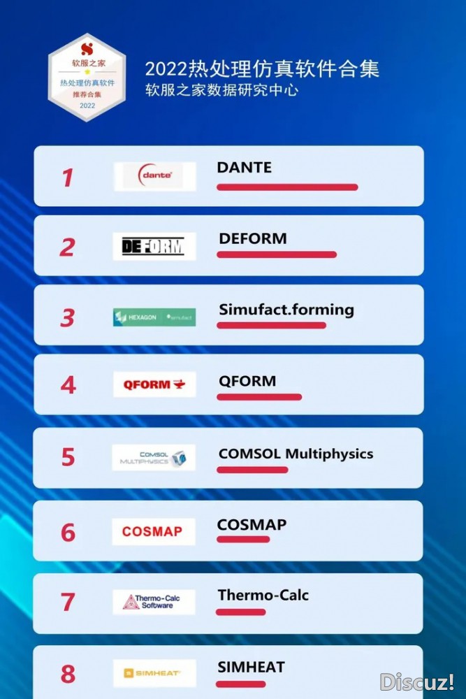

    当今热处理数值模拟技术取得了很大的进步,但是,要想在一般性的工厂实现热处理工艺数值模拟的精确计算,还是一件很难做到的事情。
    既然这样,我为什么还要说“热处理与数字化(或者说是数据化)”这个话题。热处理数据化其实包括三个方面:管理数据化、生产过程数据化、商务业务数据化。

发表于 2023-5-4 09:25:23 | 显示全部楼层
国内的热处理智能化系统基本上停留在生产调度,生产管理,质量管理上面,充其量能够对同类产品生产质量结果数据可以统计分析,据此对原始工艺(从系统外获得输出再输入本系统的初始工艺)进行修正。而不能做到象国外模拟计算软件一样能够对新产品给出一个新工艺。
