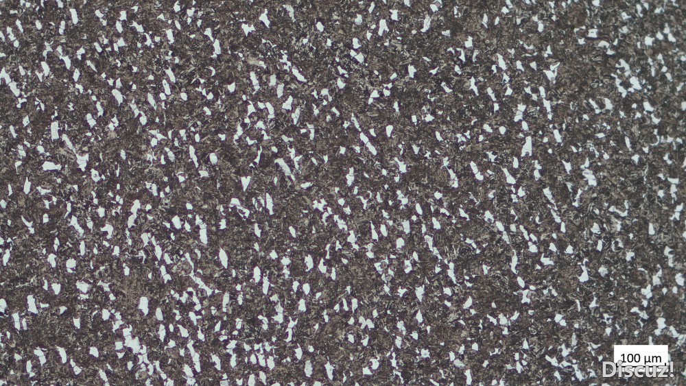

大家看看这是什么组织,怎么形成的。材料34MnB5

发表于 2023-2-17 08:13:22 | 显示全部楼层
看组织铁素体有未溶的和先析的,猜测是:加热温度低后面又是空冷下来
 楼主| 发表于 2023-2-17 12:35:17 | 显示全部楼层
管材加热至880℃,打扁成型后空冷。
 楼主| 发表于 2023-2-17 12:36:17 | 显示全部楼层
只是这组织我还是第一次见,理论上是铁素体+珠光体,但是这又不太像珠光体。

发表于 2023-2-20 08:25:15 | 显示全部楼层
清淡 发表于 2023-2-17 12:36
只是这组织我还是第一次见,理论上是铁素体+珠光体,但是这又不太像珠光体。 ...
看图片上,白色的铁素体基体上,析出有渗碳体,感觉不是直接从880℃直接空冷下来的,要么这个管材壁很厚?

发表于 2023-2-20 08:52:10 | 显示全部楼层
理论是对的。白色的是铁素体,剩下的是珠光体。那就记住珠光体也可以是这样的形貌。继续放大观察,应该能够确认是珠光体。
 楼主| 发表于 2023-2-20 11:58:41 | 显示全部楼层
wanggong 发表于 2023-2-20 08:52
理论是对的。白色的是铁素体,剩下的是珠光体。那就记住珠光体也可以是这样的形貌。继续放大观察,应该能 ...
是的,只是没有更高倍或电镜,这个应该就是奥氏体化后快冷形成的组织,应为打扁时和上下打扁模具接触,温度骤降,加上后工序还有折弯和冲孔,温度再次降低。

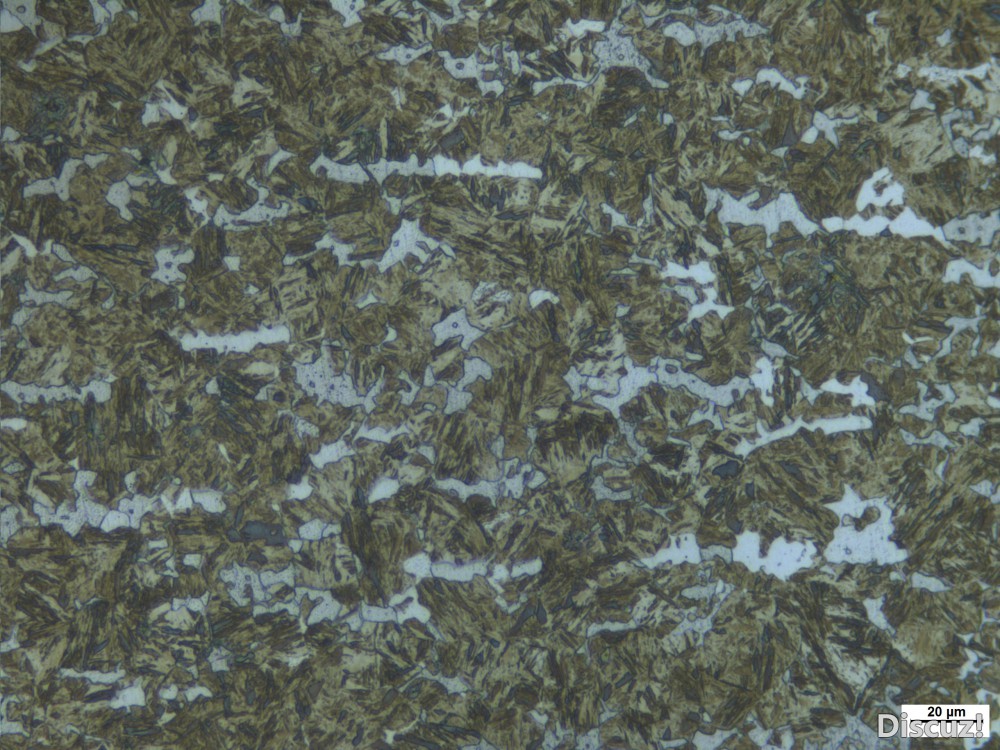

图像-FreeModeAcquisition-09.jpg 图像-FreeModeAcquisition-11--02.jpg 蹭个楼,自己不能发帖~ 25MnB  为迎合领导们参观,没有按照正常节拍进行热处理,稀里糊涂出来就这样了,大家分析分析~谢谢~

 楼主| 发表于 2023-3-2 08:09:11 | 显示全部楼层
曾经最美 发表于 2023-3-1 12:00
蹭个楼,自己不能发帖~ 25MnB  为迎合领导们参观,没有按照正常节拍进行热处理,稀里糊涂出来就这样了,大 ...
温度不够或时间不够,没有完全奥氏体化。

发表于 2023-3-7 16:22:06 | 显示全部楼层
清淡 发表于 2023-3-2 08:09
温度不够或时间不够,没有完全奥氏体化。
谢谢,白色的就是未溶铁素体么?
 楼主| 发表于 2023-3-7 16:38:12 | 显示全部楼层
曾经最美 发表于 2023-3-7 16:22
谢谢,白色的就是未溶铁素体么?
我做过其他验证,如果是完全奥氏体化后,淬火温度过低也有这个情况,但是这个概率较低,这种情况表面和心部铁素体多少回有差异,需要结合表面和心部铁素体含量分析。

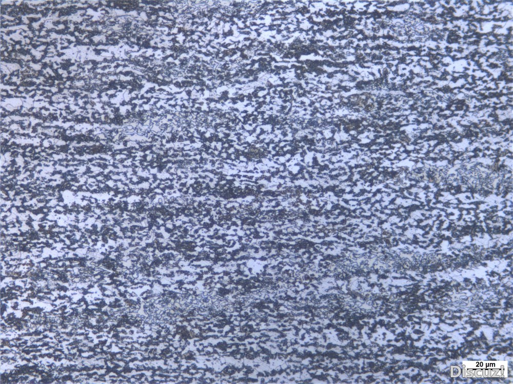

 楼主| 发表于 2023-3-7 16:41:13 | 显示全部楼层
谢谢,白色的就是未溶铁素体么?
500x-1.JPG 这就是加热到850℃完全奥氏体化,然后降温至720℃淬火后的组织。

发表于 2023-3-11 11:27:02 | 显示全部楼层
明白了,谢谢~

发表于 2023-3-22 16:50:25 | 显示全部楼层
存在贝氏体,偏黄色的甚至有可能是马氏体
