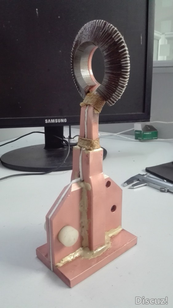

这种硅钢片装太紧了是个问题
 楼主| 发表于 2023-1-31 08:07:32 | 显示全部楼层
腊月寒沫 发表于 2023-1-30 15:11
这种硅钢片装太紧了是个问题
你放大了看
有效圈内侧位置,那里容易烧  发表于 2023-1-31 16:42
