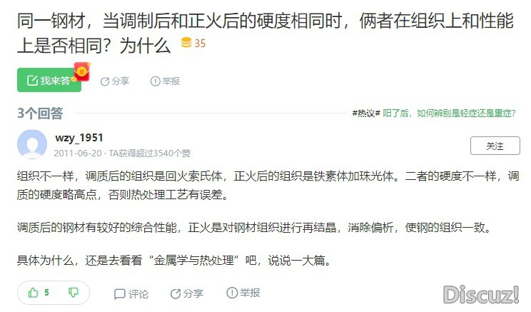

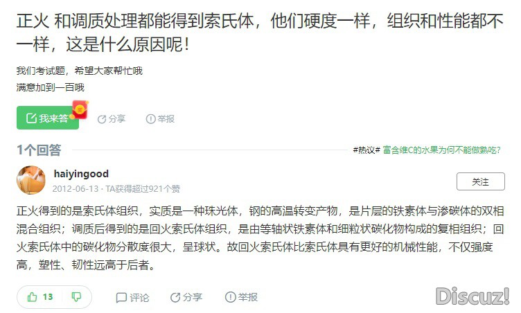

曾经在一本书上看过,当时也没有细想,大概意思是说不同的原材料,比如45,40Cr,35CrMn,42CrMn.....采用相似的工艺,如调质工艺,具体工艺参数肯定不一样,得到相同的硬度,组织也不完全一样,但属于同类项,按相关标准评判是一样的,比如都是索氏体2级,此时材料性能是一样的。
签到天数: 2622 天
303
7166
37149
 楼主| 发表于 2023-1-12 11:28:10 | 显示全部楼层
哪本书上说的现在也不记得了。度娘也没有听说过这个问题。
上面那句话有没有道理?如果成立,原因是什么?如果不对,逻辑上技术要求应该怎么写?

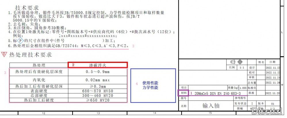

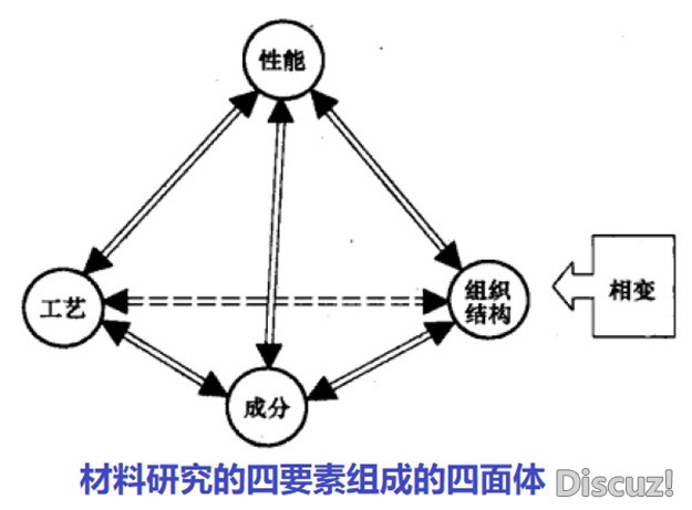

HT方法同类,相同工艺名称具体工艺参数因材料不同而有所调整变化。这样说的更全面了,不同材料(其实会有限制比如都是调质钢或者都是渗碳钢)不同工艺(应该也是有限制的,同类工艺,都是渗碳淬火或者都是碳氮共渗)做出来的相同技术要求(硬度,金相)的零件,其力学性能是否一样?
好像有本书上说过是一样滴。下图中因1的变更而引起2的调整,只要3的结果是一样的,4就是一样的。
20MnCr5,20CrMnTi,20CrMn......视3的结果情况,有的更好实现,有的较难达到。如果他们要得到一样的3的结果,2的具体参数是不同的。但如果能达到一样的3的结果,则英雄不问出身,视作同才,具备一样的性能。

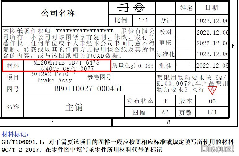

如果说2种材料可以,那是不是写很多种也可以?
