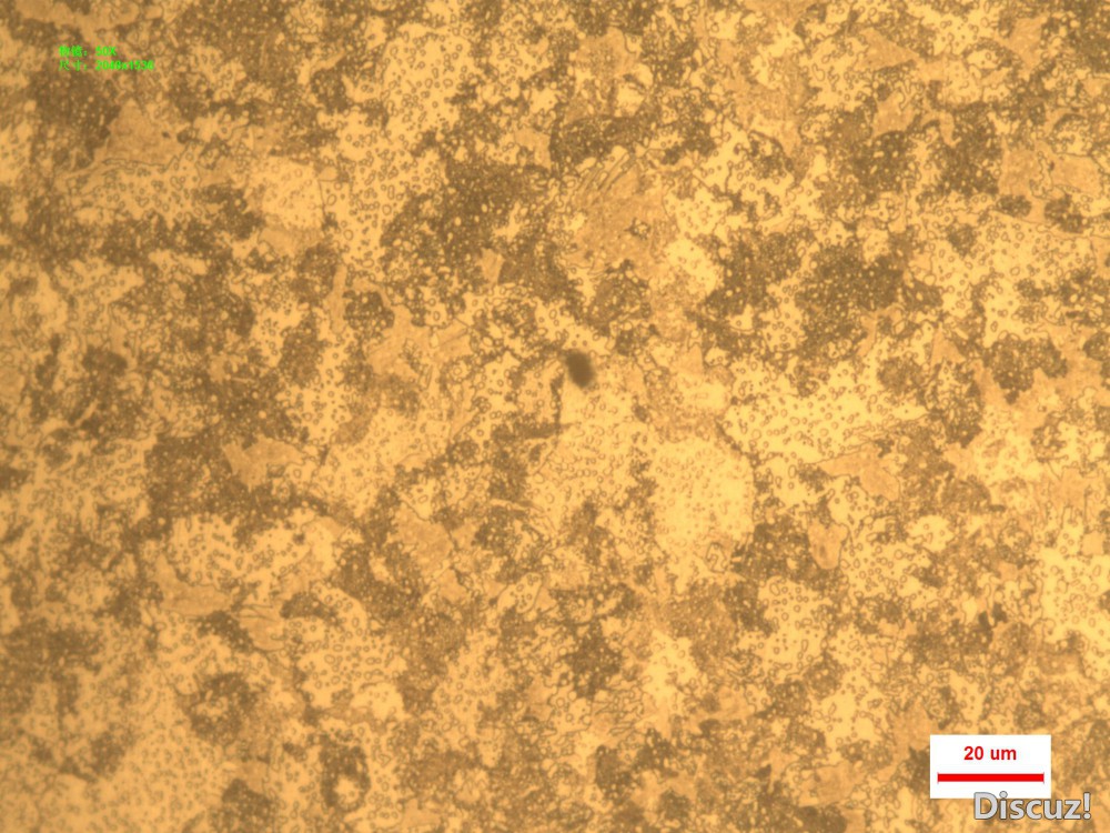

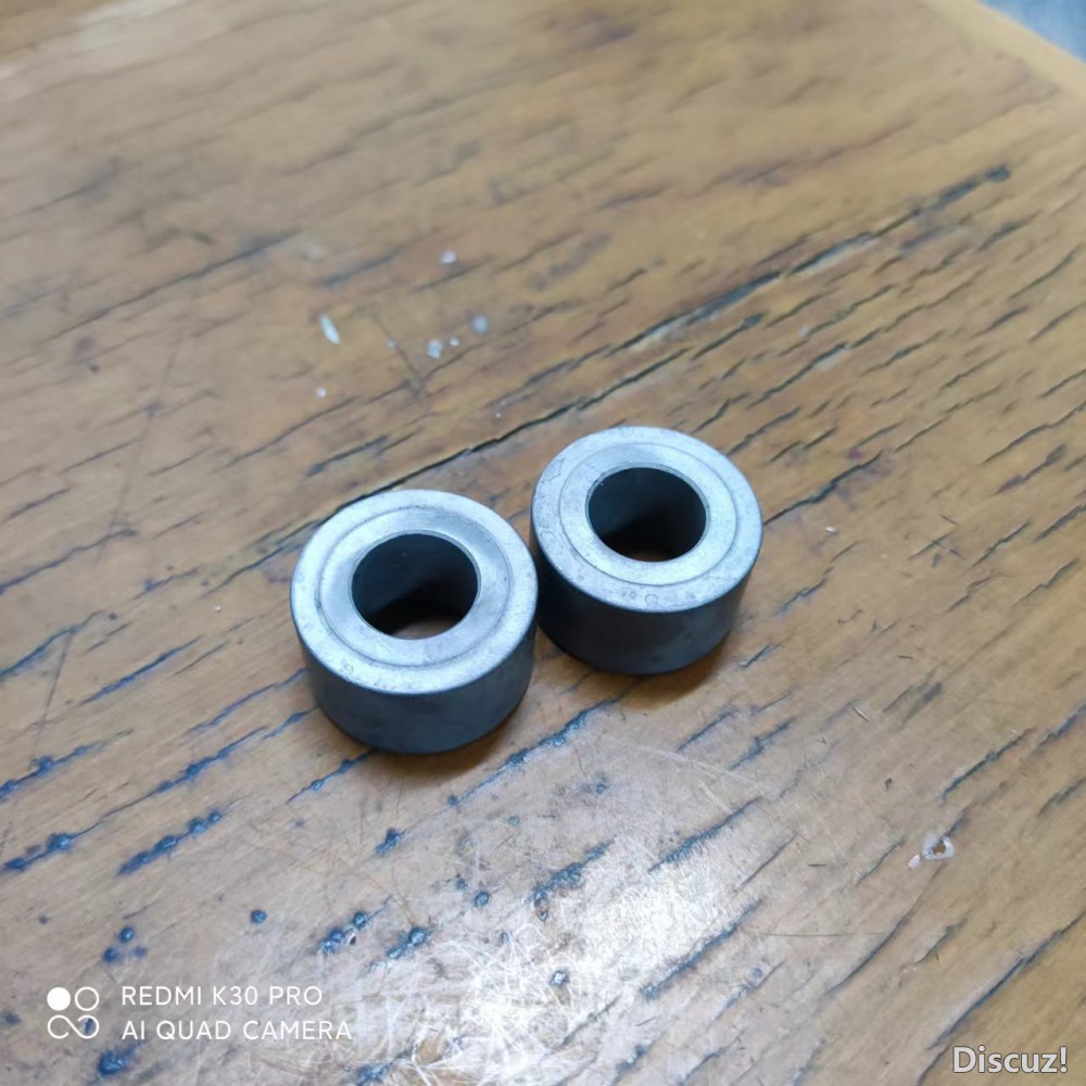

轴承钢GCr15,多用炉淬火,热后发现有少数零件硬度不够,比例千分之1,有的55HRC左右,有的20HRC,零件为外径26,内孔13,高度14。金相如图:各位看看是温度不够还是冷却不良,谢谢
500倍  硬度20HRC
500倍  硬度20HRC
500倍 硬度55HRC
500倍 硬度55HRC
如图零件
如图零件

发表于 2022-12-29 10:39:19 | 显示全部楼层
装炉不当,冷却不良

发表于 2023-1-2 10:18:31 | 显示全部楼层
第一张照片明显存在加热不足,局部还是球状珠光体/退火组织.

发表于 2023-1-3 07:41:11 | 显示全部楼层
淬火温度和保温时间与原始组织匹配,第一张不合格件能看到这么明显的碳化物,证明溶解不够。

 楼主| 发表于 2023-1-4 10:46:54 | 显示全部楼层
七月 发表于 2023-1-3 07:41
淬火温度和保温时间与原始组织匹配,第一张不合格件能看到这么明显的碳化物,证明溶解不够。 ...
您认为是温度不够,碳化物未充分溶解造成的?

 楼主| 发表于 2023-1-4 10:48:28 | 显示全部楼层
飞天虎 发表于 2022-12-29 10:39
装炉不当,冷却不良
金相照片上怎么看出是冷却不良造成的,谢谢!!

发表于 2023-1-4 12:35:17 | 显示全部楼层
温度不够组织未完全转变(球状珠光体),然后温度低,碳化物溶解不足,淬透性差所以还产生了屈氏体。
发表于 2023-1-4 16:03:59 | 显示全部楼层
温度不够。。。。。。

发表于 2023-1-4 16:45:11 | 显示全部楼层
炉温均匀性符合吗

发表于 2023-1-9 11:46:05 | 显示全部楼层
加热的问题,炉温不均匀

发表于 2023-1-13 13:39:55 | 显示全部楼层
温度不足,
保温时间短,风机坏了炉温不均匀等
