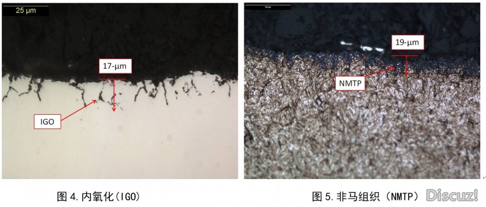

签到天数: 2626 天
7169
37210
发表于 2022-11-22 09:05:44 | 显示全部楼层
fjg 发表于 2022-11-21 22:39
渗碳淬火中,这个经常遇到,非马组织还好说,内氧化真是有点无能为力了,特别是层深比较深的零件,长时间的 ...
Do you know the difference between IGO and NMTP?Please see it.Maybe you can just see the light。
签到天数: 868 天
1708
7278
7278
发表于 2022-11-22 13:23:46 | 显示全部楼层
wanggong 发表于 2022-11-22 09:05
Do you know the difference between IGO and NMTP?Please see it.Maybe you can just see the light。:l ...
嗯嗯,谢谢指正,学习到了,这是不是说明IGO跟非马组织是相辅相成的,同样冷却条件下有IGO的存在会形成非马组织,非马组织的形成不一定是有IGO 的存在,是不是可以通过改善冷却来改善非马组织呢
