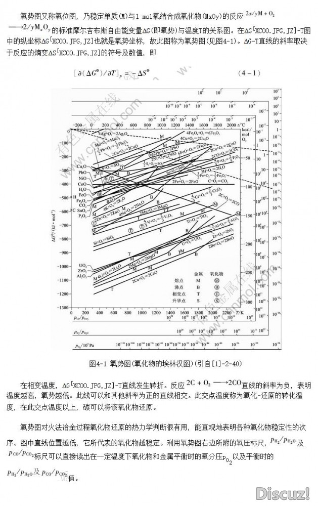

发表于 2022-11-22 09:39:16 | 显示全部楼层
wanggong 发表于 2022-11-22 08:53
是啊,这么低的温度,居然没有注意到。
一个弟子刚离职去了其他地方,其实也不是她的新单位做的热处 ...
这个问题其实也容易理解,主要原因在于不同温度下金属发生氧化反应的氧势不同,以1Cr13不锈钢为例吧,在低温需要极低的氧含量才可以抑制铬元素氧化,在高温这个氧势要求就没那么高了,换句话说,不锈钢材料在真空加热过程中,基本都是先在低温段发生氧化,随后再在高温段发生还原反应的。同样的真空度条件下,温度越高,越容易被还原。 氧势图.jpg

发表于 2022-11-22 09:54:25 | 显示全部楼层
上传的图片,分辨率会下降,看看这个怎么样:
