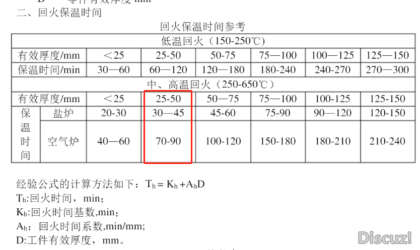

企业微信截图_20221101082451.png 网上查询的回火保温时间,想和大家聊聊这个保温时间是如何确定下来的,是根据硬度还是什么?

其实反映的是加热的零件表面均温问题,加热方式,壁厚大小,决定了零件表面和炉温达到一致需要多长时间,从楼主的表格可以看出每增加一英寸壁厚,回火时间会延长60分钟,这比较符合我的习惯,这多出来的60分钟是为壁厚增加付出的代价。
发表于 2022-11-11 08:14:52 | 显示全部楼层
当一炉零件被放入回火炉内,开始随介质一起从室温升温,某一个时间点上控制热电偶显示的炉温到达设定值,而零件表面温度在此时并不会到达设定值,有个滞后时间,滞后时间长短和零件壁厚相关。
