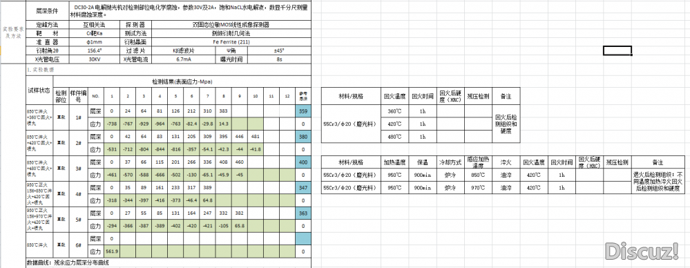

我们常常说淬火应力是由热应力和组织应力叠加后的应力,想请教一下各位,如果判断淬火后这个应力?是通过表面残余应力检测吗?

我曾经对加工关键做过应力分析,叫做ring test。就是开口环检测,检测且一条缝后外径的变化。

其实我就是想知道,这个淬火后的应力,我是否可以简单的测表面残余应力来代表淬火后应力的大小。举例:如果说一个工件淬火后开裂,那么该工件表面一定受到了拉应力,那我们淬火后检测表面拉应力是不是就反应了淬火后应力了?

表面残余应力可以用用X射线衍射的方法测量,你拿淬火后的零件去测,就是淬火态零件表面残余应力的真实反应。你拿回火后零件去测,这个表面残余应力值又会有变化。

我也是这么想的。后面我想做一下不同材料淬火后表面应力情况和同种材质不同介质淬火后的表面应力情况。

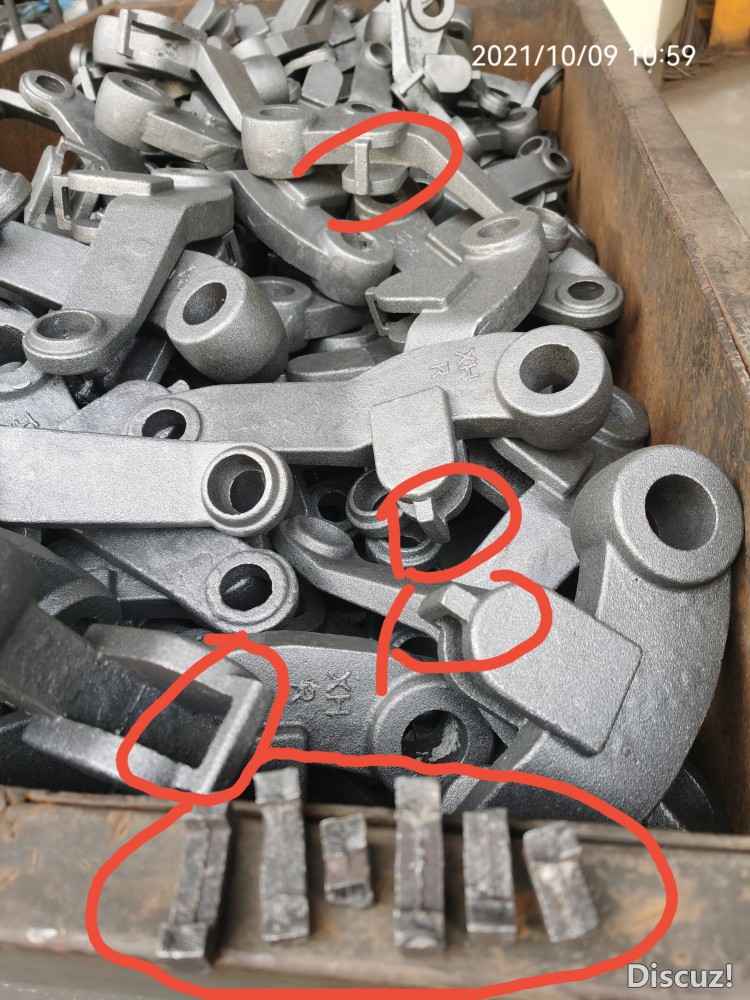

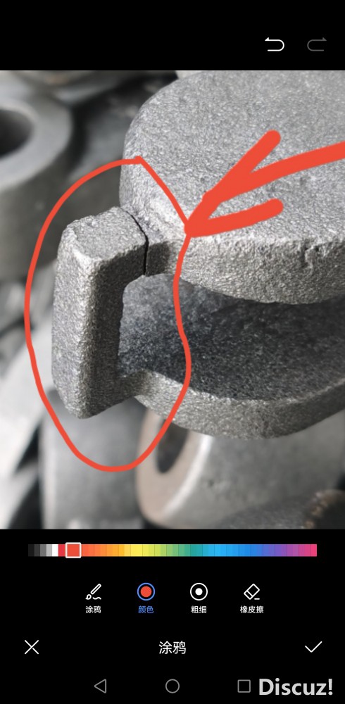

今天拍的照片
 楼主| 发表于 2021-10-9 13:47:30 | 显示全部楼层
这是铸件?

发表于 2021-10-10 21:55:56 | 显示全部楼层
铸钢件,要求正火或调质。
