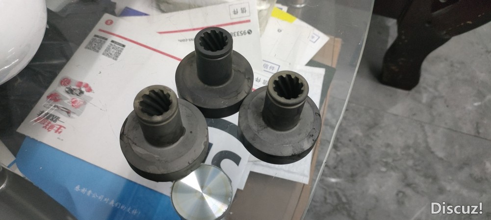

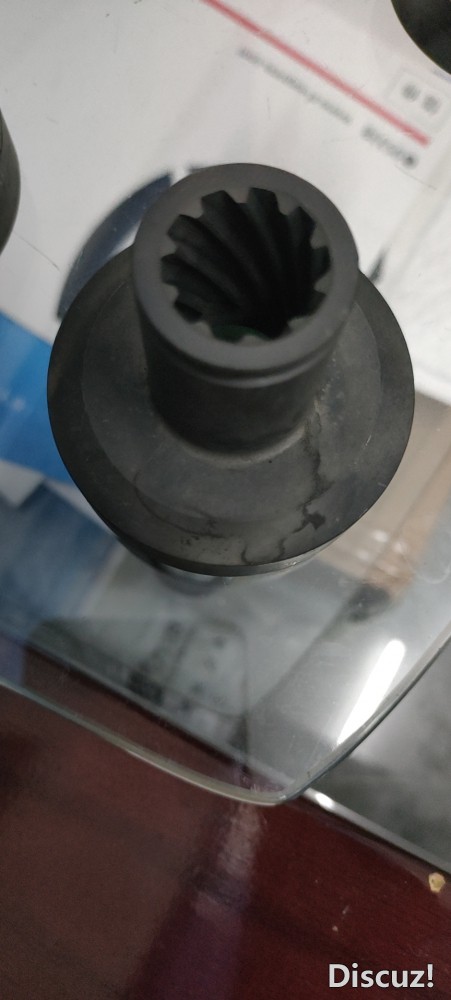

    遇到个问题,最近欧系箱式多用炉渗碳淬火后,料盘上层工件开始表面颜色变黑,逐渐严重,硬度、渗层都合格。请教各位,为什么?如何解决。
    现已排除:1、设备密封性较好,后室炉压稳定,前室无肉眼可见渗油及冒烟;
                    2、淬火油已化验,没有问题;
                    3、后室有积碳,已烧炭;
                    4、滴注孔位置改动;
                    5、欧陆2604表已更换;
                    6、工艺已调整,提高甲醇及氮气通入量,在扩散、降温阶段,减少时间,降低碳势,工件产品颜色变黑无明显变化;
                    7、马拉松进口氧探头使用未满一年,做了两次定碳,碳势偏差0.03,碳势曲线稳定;
                    8、工件进入主炉前,表面干燥,无切削液,无油;
                    9、设备温度均匀性±5℃。
    以上排查,未能解决工件颜色变黑情况。

补充更新,颜色变黑之后,出现工件芯部硬度达不到要求,已经重新换油,工件颜色略有好转,但工艺要求已达到,换油之后,前室油气明显增多,后室加热渗碳完成,推拉链拉至前室,中门关闭,工件未下降油池淬火时,已有大量的火焰燃烧。

淬火室空气太多。油烟将零件熏黑。外炉门密封不严。
发表于 2021-6-9 14:08:06 | 显示全部楼层
千愁 发表于 2021-6-9 09:43
补充更新,颜色变黑之后,出现工件芯部硬度达不到要求,已经重新换油,工件颜色略有好转,但工艺要求已达到 ...
燃烧就是含有过量的空气。
很有道理!前室充氮气试试。

表面明显是氧化色,扩散阶段的空气通入量要控制,还有就淬火前大量火焰燃烧是在哪里燃烧
