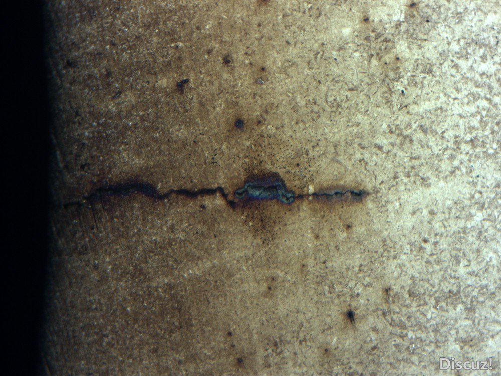

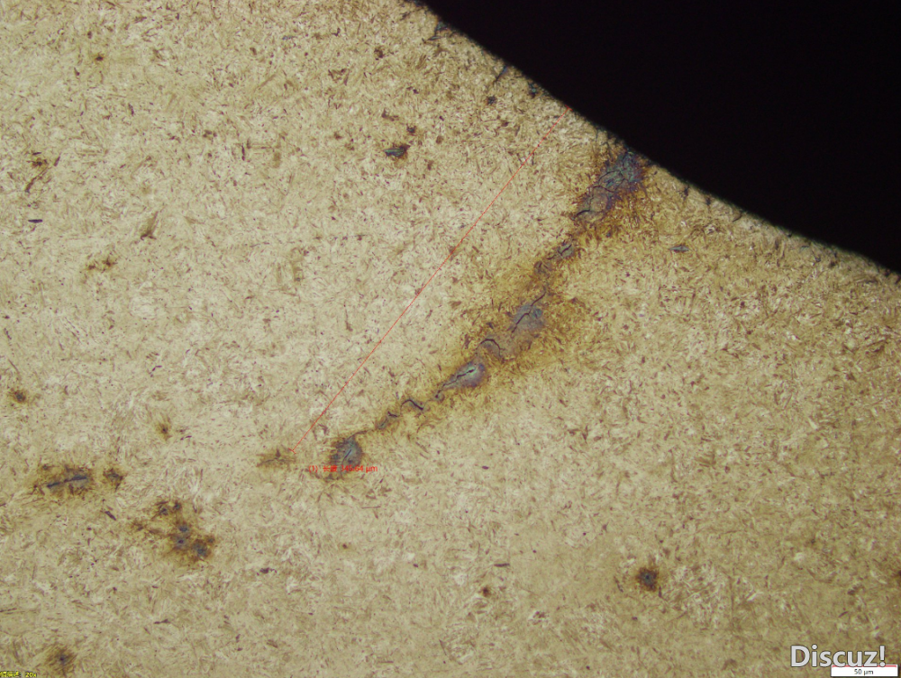

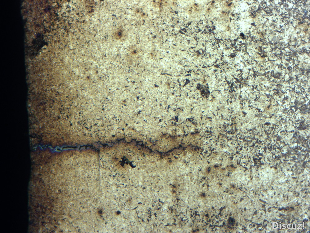

齿轮在热处理后出现裂纹,请大家帮助分析一下可能的原因。
加工工艺:锻造-正火-渗碳淬回火-硬车-激光焊接(发现裂纹)-装配

这个开裂和渗碳有关系吗?最后一道工序问题,前期工艺健全后会好很多

可否单从金相组织方面分析一下这个裂纹?

只看金相的话,按照裂纹形态,不是由于渗碳淬火造成的

比较简单的判断方法,试样抛光后检查一下裂纹两侧的氧化。

从组织上来看,组织已经被中温左右回火转变了,考虑下焊接影响。

可能是焊接前预热温度不足或者渗碳层没有车干净

裂纹两侧看不出明显的氧化或增碳,不是渗碳淬火的问题。最后一张的表面有发纹,初步估计是高硬度的表面硬车导致的微裂纹,然后激光焊接后裂纹扩展到内部,有沿晶裂纹的特性。 齿轮渗碳淬火后为何要硬车及激光焊接? 我从没有见过齿轮渗碳淬火后要硬车的 或再焊接的?

焊接前有无裂纹,焊接造成开裂的面大
