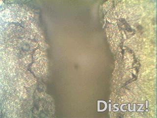

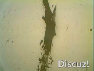

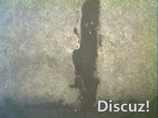

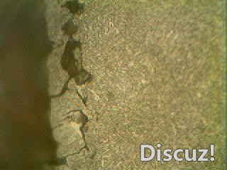

裂纹两侧的内氧化何解?
100X
100X
500X
500X
500X
500X
100X
100X

45钢淬火一般不会开裂,大部分裂纹都是原有的,或缺陷造成的。

材料本身就有缺陷,用水淬火缺陷被放大了,因为水是最廉价但最不理想的淬火介质,

很明显的锻造、铸造、原材料缺陷333333333333333333333

材料加热前就有裂纹,
