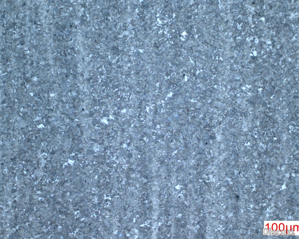

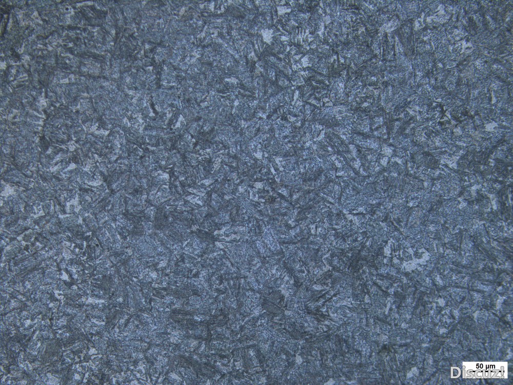

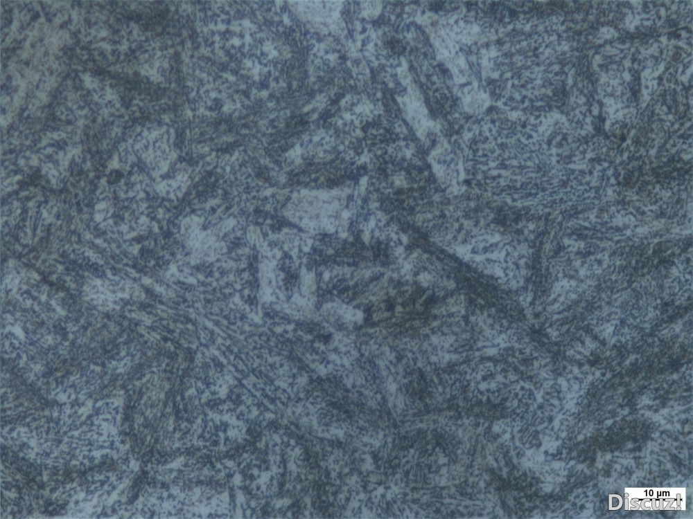

这是26MnB5淬火件,大家讨论一下这都是些什么组织?
 楼主| 发表于 2021-3-15 08:10:30 | 显示全部楼层
我先自己来说一说,我觉得有下贝氏体+回火马氏体。硬度稍后提供给大家。

发表于 2021-3-15 10:15:05 | 显示全部楼层
这种材料小件淬火可以得到马氏体。大一点的件就会有贝氏体。
 楼主| 发表于 2021-3-15 11:37:43 | 显示全部楼层
这个组织我感觉是下贝+高温回火马氏体组织。这是实验5s淬火出来的组织,硬度也很低,HRC硬度只有30左右。

发表于 2021-3-16 15:24:47 | 显示全部楼层
主要是粒状贝氏体和上贝氏体,回火后的组织。淬火欠淬透组织。
 楼主| 发表于 2021-3-16 15:47:49 | 显示全部楼层
厉害!确实我故意缩短淬火时间造成的。出介质最高温度有500度左右,查过该材料的C曲线,Ms线395度。所以我有点疑惑,理论上是不应该出现高温回火马氏体的。组织应该就是粒贝+下贝才对,这个组织能隐约看出粗针状下贝,对于黑色小颗粒,很像高温回火马氏体碳化物的析出。

14168
发表于 2021-3-17 07:54:59 | 显示全部楼层
清淡 发表于 2021-3-16 15:47
厉害!确实我故意缩短淬火时间造成的。出介质最高温度有500度左右,查过该材料的C曲线,Ms线395度。所以 ...
其实就是下贝为主的一种组织,可能伴生其它贝氏体(粒贝、上贝),根据工艺不可能有高温回火马氏体,也没有发现马氏体,下面的380度等温的42CrMo组织。 2101221304045916.jpg 21012213124122259.jpg

 楼主| 发表于 2021-3-17 08:20:32 | 显示全部楼层
七月 发表于 2021-3-17 07:54
其实就是下贝为主的一种组织,可能伴生其它贝氏体(粒贝、上贝),根据工艺不可能有高温回火马氏体,也没 ...
如果你不告诉大家材料,把图片发上来让大家猜,估计很多人会认为是低碳钢淬火组织

发表于 2021-3-17 12:35:12 | 显示全部楼层
清淡 发表于 2021-3-17 08:20
如果你不告诉大家材料,把图片发上来让大家猜,估计很多人会认为是低碳钢淬火组织 ...
看100X的图片,就不可能是低碳钢淬火组织,所以有时候要低倍和高倍结合起来看,100X是不是和你那100X很像。

发表于 2021-3-18 22:10:02 | 显示全部楼层
42CrMo等温的组织是下贝氏体组织,并有马氏体生成。对于清淡的那个,感觉还不一样,可以做SEM 来确认。下贝是由相互呈大概55°的角度的针状铁素体,针内分布细颗粒渗碳体。 下贝的形成条件要求比较高。 粒贝则是由铁素体基体上分布奥氏体小岛,在回火后,奥氏体分解,并有渗碳体颗粒析出。
