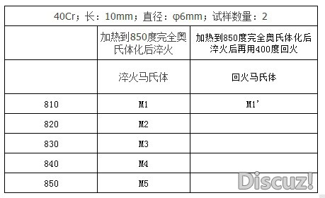

举例:材料:40Cr;长:10mm;直径:φ6mm;试样数量:2。加热到850度完全奥氏体化后淬火,其中一个样淬火后再用400度回火。然后把淬火样和回火样一起加热,请问假设他们加热到810、820、830、840、850这几个温度下淬火,组织会有什么差异吗,以及他们在加热过程中的组织转变过程有什么不同吗?

你这个问题至少包括2个问题:(1)不同原始组织奥氏体化淬火后的组织的异同?(2)相同原始组织不同奥氏体化温度后后的组织异同?
至少要4个试样,按你说的条件要10个试样。
