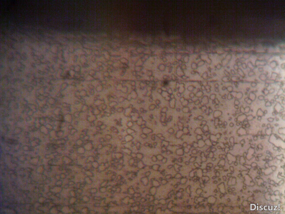

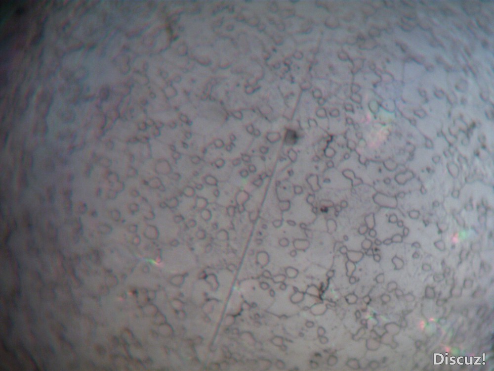

硝酸酒精配好后为什么只有第一次能腐蚀出晶界,第二天就腐蚀不出来了呢? 个人经验,一头雾水。是否同志们也遇到过这种情况?
