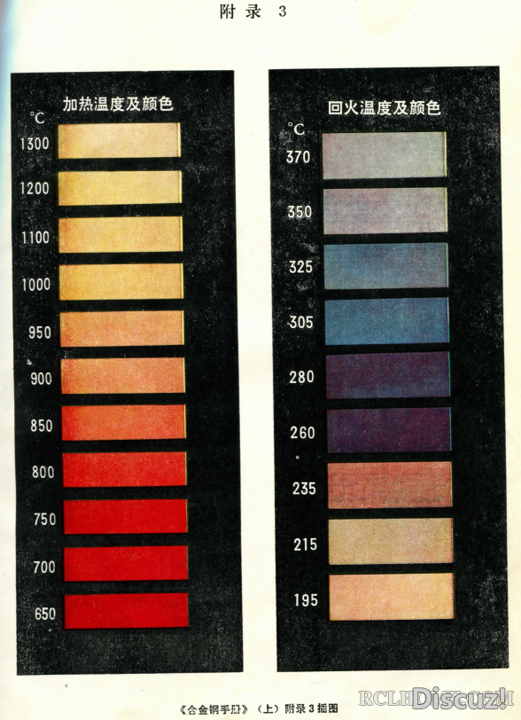

材料规格0.15*30mm,热处理带钢卷,怎么样处理才能变为蓝色

300多度氧化出来应该是蓝色的。
发表于 2021-1-19 14:35:30 | 显示全部楼层
是这个温度下的颜色?加热到这个温度,再冷却后的颜色?  发表于 2021-1-19 16:58

氧化发蓝后,容易掉色是啥原因呢
