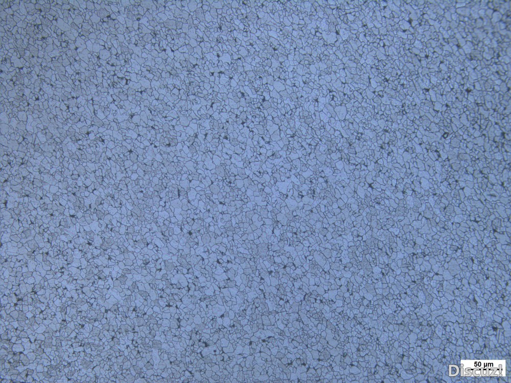

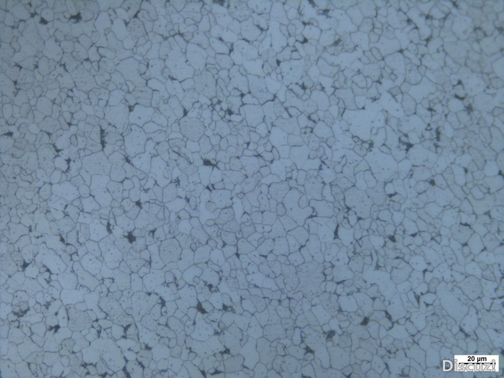

看组织这两个是同一种材料吗?
发表于 2020-12-14 16:35:14 | 显示全部楼层 |阅读模式
1#样
2#样
 楼主| 发表于 2020-12-14 16:37:32 | 显示全部楼层
1#样铁素体晶粒细小,维氏硬度140左右;2#样铁素体晶粒粗大,维氏硬度100左右。但是我感觉1#样有少量珠光体,感觉2#珠光体很少,个人怀疑两个件碳含量应该不同。

发表于 2020-12-15 07:45:42 | 显示全部楼层
应该是两种材料,1号可能是碳含量很低的钢。2号可能是电工纯铁一类的钢。

发表于 2020-12-15 07:56:47 | 显示全部楼层
清淡 发表于 2020-12-14 16:37
1#样铁素体晶粒细小,维氏硬度140左右;2#样铁素体晶粒粗大,维氏硬度100左右。但是我感觉1#样有少量珠光体 ...
1#珠光体多,含碳量应该更高。检测一下化学成分?很直接。

 楼主| 发表于 2020-12-15 08:13:51 | 显示全部楼层
薄壁细管还有点不好检测,估计要用ICP才能检。

发表于 2020-12-15 09:12:20 | 显示全部楼层
清淡 发表于 2020-12-15 08:13
这两种材料,那种更贵?
那个贵不是太清楚个人感觉应该纯铁贵一点。
 楼主| 发表于 2020-12-15 09:21:09 | 显示全部楼层
哦,那就说不过去了。因为1#是OK的,2#有问题。材料商不会换贵的,还不合格吧
 楼主| 发表于 2020-12-15 09:24:41 | 显示全部楼层
还有一种可能,就是1#冷轧后需要重新正火一次;而2#冷轧后直接交货,省掉了一个正火工艺,对比成本后发现2#更划算。现在2#按了1#工艺走,冷轧后也去正火,造成硬度达不到要求。
