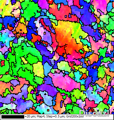

对材料不是很懂,拍了几张EBSD图片,麻烦老铁们帮忙看看是马氏体组织还是什么组织?

颜色不知道,形状就不是马氏体。什么材料?经过什么工艺处理?

这个金相是被化学着色了吗?

不是M吧~~~
啥材料,经过啥处理,试样位置再哪个部位,某些情况下还要看看硬度多少~才好分析哟

 楼主| 发表于 2020-9-9 12:35:01 | 显示全部楼层
9310钢的,就是配料车出来的

 楼主| 发表于 2020-9-9 12:38:43 | 显示全部楼层
jackwen 发表于 2020-9-7 09:50
不是M吧~~~
啥材料,经过啥处理,试样位置再哪个部位,某些情况下还要看看硬度多少~才好分析哟 ...
9310钢胚料车出来的

 楼主| 发表于 2020-9-9 12:42:03 | 显示全部楼层
Francois 发表于 2020-9-4 10:05
这个金相是被化学着色了吗?
没有啊

发表于 2020-10-28 10:16:12 | 显示全部楼层
热轧态吧,F+P~~
实际生产很少有人研究EBSD图的吧,我没见过至少~~写论文专用
