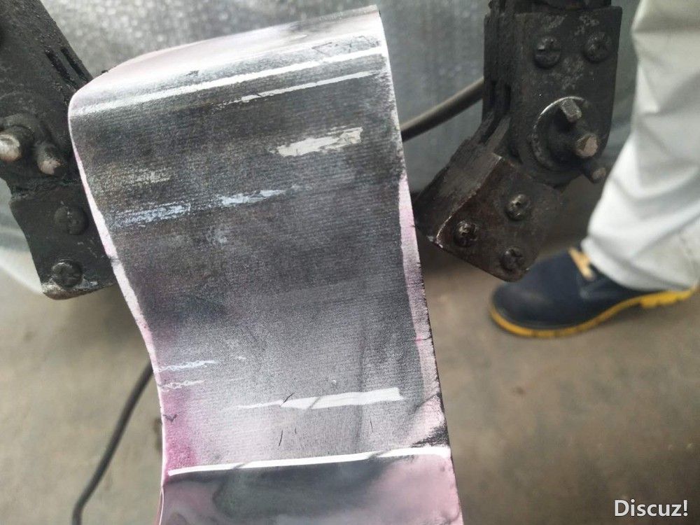

各位老师帮忙看看,这个表面出现一些小的裂纹,深度不深,这个是由什么原因造成的呢,是淬火的工艺还是材料本身的问题?这样的裂纹对产品的使用有没有影响呢?客户是接受了,因为太大了,重新加工c成本太高

发表于 2020-9-3 14:09:55 | 显示全部楼层
好像经过线切割?

 楼主| 发表于 2020-9-7 12:07:29 | 显示全部楼层
是线切割之后的
发表于 2020-9-7 20:48:28 | 显示全部楼层
问题解决了?
线切割本身就会带来问题啊!
发表于 2020-9-15 11:18:22 | 显示全部楼层
是什么工艺,裂纹分布?

发表于 2020-9-17 10:33:36 | 显示全部楼层
从图片看是线割后做探伤,发现的裂纹。还需要提供材料,加工工艺等,便于查找原因。

发表于 2020-10-23 10:13:13 | 显示全部楼层
用水机代油介质做淬火,就没有这个开裂情况啦
发表于 2020-10-26 10:01:29 | 显示全部楼层
说反了
