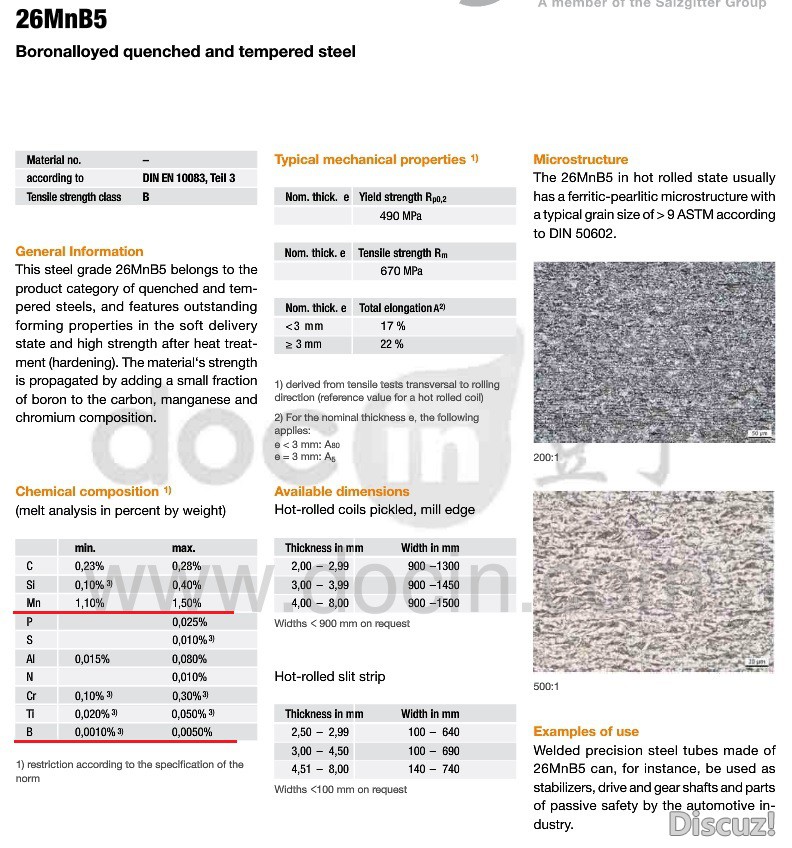

不渗碳只淬火??
http://www.docin.com/p-1124721777.html

wanggong 发表于 2020-8-26 09:05
不渗碳只淬火??
不渗碳的,要求是淬火+回火后使用的。
 楼主| 发表于 2020-8-26 09:24:29 | 显示全部楼层
不渗碳只淬火??
王工哪里找的26MnB5资料?我一直在找34MnB5 26MnB5的冷却曲线资料,没找到。
