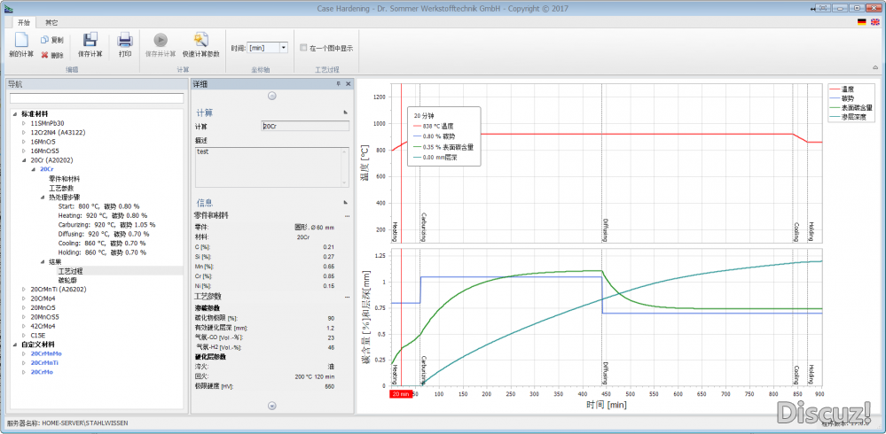

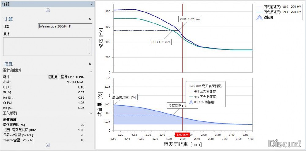

近年来先进的可控气氛多用炉、井式渗碳炉都配备了计算机渗碳过程模拟系统,从而可以编制合理的渗碳淬火工艺,准确地控制渗碳淬火过程,获得所需的机械性能。然而一些老的炉子和中低端的炉子尚未配备这样的系统。
这些厂家可以选用计算机渗碳模拟软件,同样可以实现渗碳淬火工艺的编制、模拟和优化,使设备功能得到大幅度的提升。

用渗碳模拟软件模拟优化渗碳工艺,可加快渗碳速度,保证渗碳层质量。
