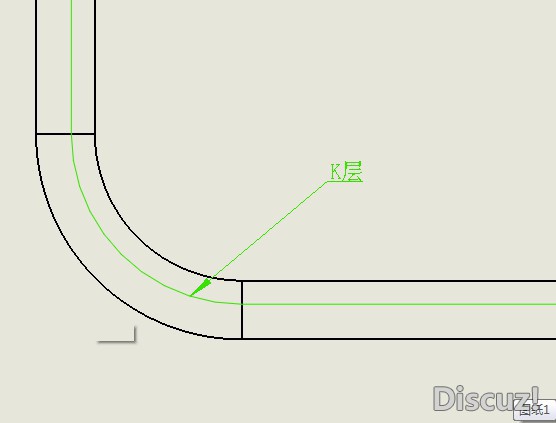

发表于 2020-8-13 11:13:33 | 显示全部楼层
清淡 发表于 2020-8-8 14:57
冷弯后受向外的力,现在把这个力减小,为什么不是向里收缩了?
K层是不变层
K层内侧受压应力,外侧受拉应力。这两个力消除前应该是出于平衡状态。
 楼主| 发表于 2020-8-17 10:09:33 | 显示全部楼层
海边日出 发表于 2020-8-13 11:13
K层是不变层
K层内侧应该是拉应力,外侧是压应力吧?应力消除前应该是在各自屈服强度以内,所以不会变形。

发表于 2020-8-23 12:05:18 | 显示全部楼层
冷弯后, K 层外侧大R处收拉应力,K 层内测r处受压应力,K 层外侧处于自由拉伸状态,内测是处于受模具压缩,处于压应力,所以通常在K层的外侧容易又裂纹,是由于外侧拉应力的原因。 在480 °去应力回火后, 内测压应力松弛,向外变形。
